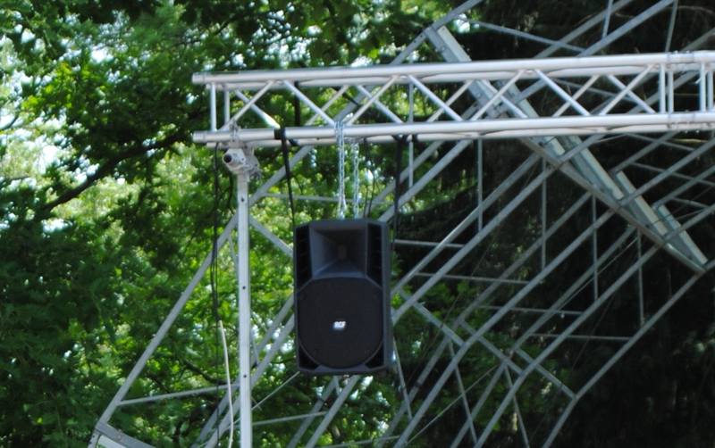

Přemýšlím a hledám, čím ideálně reproboxy zastřešit, když není krytá scéna (nebo když vysí mimo kryté pódium).
Přikládám ilustrační foto:
Na ALU rampu by se snadno uchytila nějaká konstrukce sedlové stříšky, ale:
- čím ji potáhnout?
- z čeho ji udělat? protože to bude držet jen plachtu, myslel jsem, že by to šlo z těch tenkých decotruss, ale i tam by jen konstrukce vycházely na 12.000 Kč, což je neadekvátní potřebám
Neexistuje nějaké hotové řešení stříšek? Mělo by to být i dostatečně široké, když věším 2 kusy na stranu.

A nebude lepší se spojit firmou s boxx s plzně, oni tomu udělají pěkný povlak na celou bednu a udělají ti tam všechno k tomu abys to mohl kotvit i za deště?? Já mam od nich udělaný povlaky a jsem na míru spokojený

U BOXX jsem si nechal šít v minulosti. Jinak na RCFka mám origo polstrované obaly, ze kterých to ani nevytahuju, když je dávám na stativy nebo na distanční tyče. Na co ale bohužel výrobce nemyslel, je to věšení. Originální obal kryje závitové očko. Proto je při věšení vybaluju.
Myslím si ale, že stříška s přesahem ochrání box lépe, než jen obal, ne? Např. z čelní strany, která je zcela odkryta.

(ja s tim nemam skusenosti, a kamos predava stresne plechy,) tak asi ma preto teraz napadlo:
ci by tu striesku nemohol tvorit kus olemovaneho plechu
prichyteny tym zavasnym okom teda medzi nim a bednou - teda nieco ako podlozka,
ale to bude blbe-zle,
tak skor ho radsej pripenit klampou/hakom az na tu rampu.

Plech je nevzhledný a náchylný na pozohýbání...
Stříška by měla být přichycena k rampě zeshora, dole bych nerad, po stranách dávám ještě kurtny, jsem klidnější, když vím, že i kdyby se s řetězem/závitným očkem něco stalo, bedna nepoletí dolů a budu mít čas ji sundat...

Pozor bavíme se tu o ploše 1-2m2, přidělané jen uprostřed, nějak. Je potřeba počítat co se stane, když foukne vítr.
To je i k ochraně před deštěm, pokud dáš střechu metr nad bednu, tak ti ji proti větru neochrání.
Osobně bych viděl asi nejjednodužší a nejjlevnější řešení koupit zakrývací plachtu (v hoby marketu, tu modrou) za pár korun. Buď na míru, nebo si ji upravit, obalit s ní nějak vzhledně bednu (pokud by jsi implantoval nějaké vyztužení na strop, dal by se i vytvořit kšilt nad bednu). No a oka na férovku přes nějakou větší podložku prošroubovat skrz.
Při rozumném zacházení ti sezónu vydrží, takže je to investice max 200,- Kč/sezónu.
Nebo bych si nechal upravit stávající obaly tak, abych mohl oka montovat, asi by neměl být problém nechat udělat do nich díry a našít nějaké překrývací chlopně.

Uzavírám myšlenku s tím, že nechám "provrtat" původní obaly - které navíc už mám a není potřeba žádné další kupovat.

A ako budes chranit tu celnu stranu s reprami?

Zepředu bude "kšilt", jeho konstrukci nakonec udělám univerzální jen jako levou a pravou přední bočnici:
http://www.thomann.de/cz/stairville_503 ... lammer.htm
http://www.thomann.de/cz/global_truss_t ... 05_f31.htm
Pořizovací náklady na jeden kšilt budou do 2.000 Kč, což je akceptovatelné, ale budu ještě přemýšlet, zda to nepůjde jinak.
Každopádně je ten kšilt jen taková zichrovka, při velkém dešti stejně balím...

Jeden kolega to řeší takovým velkým kusem plexiskla přidělaným na truss seshora. není to skoro ani vidět

to by teda mohla bit aj taka ta plastova doska taka plastova s "rurkami" v nutri,
no teraz neviem ako sa vola, ako pouzivaju na tie striezky nad balkony a pred vchody domov a pod. ;)

Lexan.
