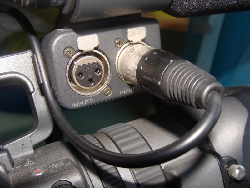

Ta kamera má na mikrofoním vstupu fantom? Symetrické vstupy? Jack/XLR? Samostatné oddělené vstupy L/R ?????
Re: mikrofon ke kameře
má klasický vstup 3,5 jack. Jde mi taky o otázku, jak je to s impedancí a co její hodnoty u mikrofonu ovlivňují...

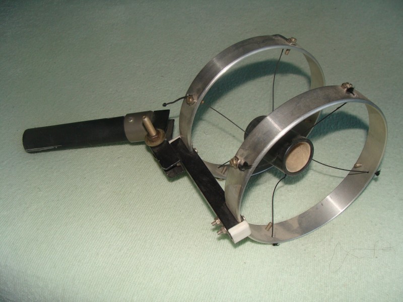

Ale však nemusí hned předabovávat dialogy a dotáčet ruchy.
Předpokládám tedy nadšenec.....?
Já měl dobré zkušenosti s ráhnem a na konci jsem si vyrobil tohle. (teď je to už v dezolátním stavu) Ale špatné právě s nesymetrií vstupu. Kamera na kterou jsem točil kdysi měla samozřejmě taky 3,5 jack a na dlouhé vzdálenosti to byl problém.
Jinak ten držák mikrofonu na ráhnu se dost osvědčil, dalo se s tím ráhnem mlátit a ty gumy to skvěle odtlumily.
Jinak lepší je samozřejmě symetrie a ještě třeba s fantomovým napájením mikrofonu.
