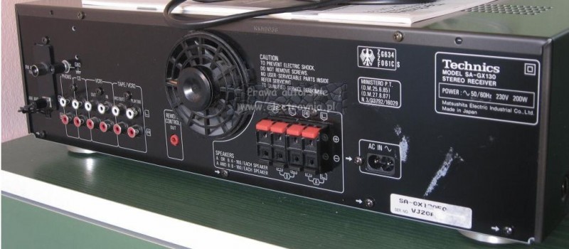

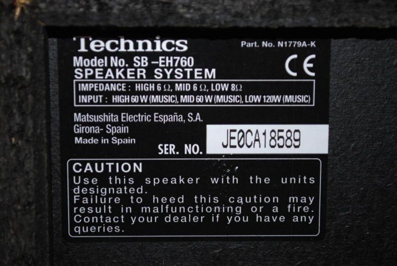

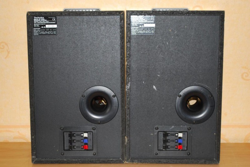

Prosím o radu, mám reprobedny od věže technics SB-EH760 a chci sz zeptat jakým způsobem je mám napojit k receiveru TECHNICS SA-GX130. Reprobedny mají trojité připojení ( HIGH/MID/LOW). Děkuju za radu s pozdravem Pajena.

ak som spravne pochopil z obrazkov tak na vstupe reprobedni mas vstupy jednotlivych reprakov - vyskovy, stredovy a basovy ..... a ted babo rad ..... asi tie bedne nemaju vstavanu vyhybku a dodvali sa so specialne upravenym recieverom ktory mal vystupy na jednotlive menice ....

To jsou bedny od nějakého celkového systému, určitě bez výhybky, takže bez původního zesilovače jsi tak trochu v loji.
Tady je k tomu manuál:
https://support.panasonic.co.nz/docstor ... 20book.pdf
Je tu jedině šance nechat si postavit (nebo si postavit) výhybku. Z manuálu se dají vyčíst základní parametry. Ovšem naskýtá se otázka jestli to má cenu se s tím vůbec zabývat.
Type 3 way, 3 speakers
Speaker(s) - Super woofer 17 cm cone type, Woofer 12 cm cone type, Tweeter 6 cm ring shaped dome type
Impedance - High 6 ohm, Mid 6ohm, Low 8ohm
Input power (Music) - High 60 W, Mid 60 W, Low 120 W
Output sound pressure level 87 dB/W (1.0 m)
Crossover frequency 120 Hz, 4 kHz
Frequency range 42 Hz–50 kHz (-16 dB), 46 Hz–36 kHz (-10 dB)
