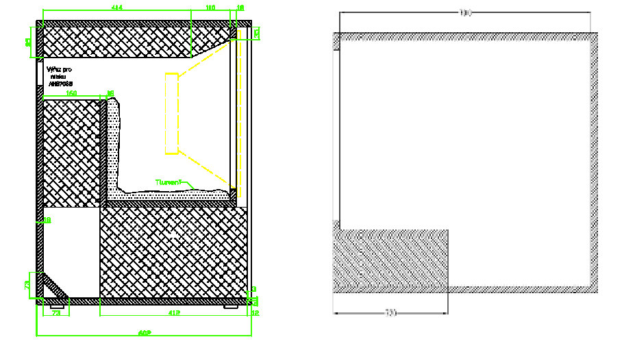

můžete mi někdo z vás vysvětlit jaký rozdíl je mezi těmito ozvučnicemi?
jedna je B/C speakers sub 18
a druhá je MT18sub megaton
já vtom jako lajk nevidím rozdíl,jen vidim o jednu přepážku navíc a jiné rozměry.chystám se na stavbu,tak bych vtom měl rád jasno,děkuji

Megaton MT18sub - váš názor?
Příspěvek od Zdeněk Prodance » pon 19. pro 2011 17:06:28
Jsou to prostě dvě odlišné bedny, snad i naprostý laik musí chápat, že ty rozměry, délky, objemy a jejich poměry něco budou mít za následek, protože něco znamenají. Asi jako housle taky vypadají na obrázku trochu podobně jako kytara nebo kontrabas a "jenom je tam nějaké prkénko trochu jinak a je to různě velké". Oproti populárnímu omylu není MT18sub kopie žádného ClassA, ale vzor je tady:
http://www.mackie.com/pdf/fussion1800_ss.pdf" onclick="window.open(this.href);return false;, když se tato bedna přestala vyrábět, potřebovali jsme náhradu. Nikdy jsme nekopírovali jediný ClassA, nepotřebovali jsme to, na to tady jsou jiní experti.
Co se týká zesilovačů v H třídě, tak by asi bylo dobře říct, že v ní pracují i ty nejuznávanější zesilovače celé historie PA, jenom to různí mudrci asi ani netuší. V AB nejde udělat takový výkon, protože ho není jak dostat ze zásuvky a ani uchladit ztráty. Ano, AB je příjemnější na ucho, ale to je A ještě víc a nikdo ji v PA kvůli tomu nepoužívá.
Příspěvek od Martin S. » pon 19. pro 2011 18:11:55
Petr L.: Lak bude zřejmě 2složkový PUR se zahušťovadlem. Existují i barvy přímo vyvinuté na toto použití, například Warnex, který by údajně měli používat v L'acoustics a já ho také používám. Nicméně nemysli si, že takový lak si uděláš doma, na to je třeba slušný kompresor a hlavně pistole s přetlakem a taky nějaký ten cvik. Máš-li zájem je možné nalakovat u mne.
zkrachovalej Dj: Obě bedny jsou vlastně bassreflex ale naprosto rozdílné. BC 18SUB je klasický bassreflex, jeho funkce je ti doufám jasná. MT18SUB, nebo jakákoliv bedna takovéto konstrukce např.: ClassA, ESW1018, VHD 4.18, je také bassreflex, ale díky tomu že má mnohem větší plochu a relativně velkou délku, tak se chová trošku jako zvukovod a ne jako rezonátor. Dalo by se říct že je to bassreflex s vysokým Q a díky velké ploše má taky velkou účinnost.
Příspěvek od sledge » úte 20. pro 2011 12:46:29
Dlužno dodat, že první maximum, kde se sečte vlna z repráku a ze zvukovodu, lze očekávat až nad 100 Hz. Na skutečně basových frekvencích je "zvukovod" příliš krátký a chová se tedy jako BR s "nátrubkem" se dvema (třemi) částmi s různými hmotnostmi vzduchu = impedanční skoky z hlediska zvukovodu. Je to prostě taková směsice :D
