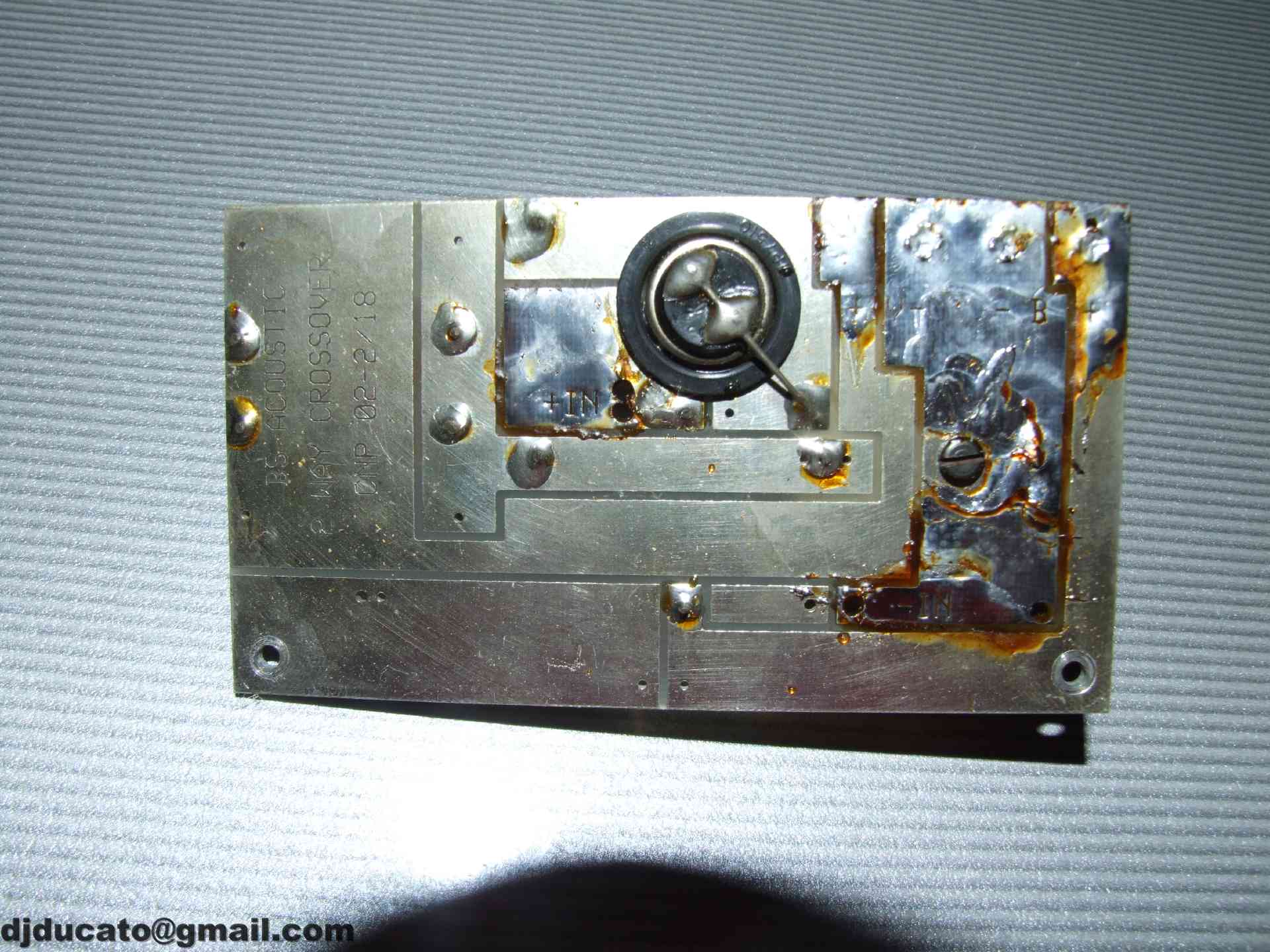

Zdravím, mám tu 2ks výhybiek, rád by som ich použil pretože potrebujem predať reproboxy.. :) Len netuším či to bude aj nejako hrať.. :)
Pripájam foto.. Čo znamená na tlmivke to 6000Hz..? Je to deliaca frekvencia..? To by ale nebolo príliš dobré, keďže bass hraje do 2500Hz a výšky by začínali na 6000Hz, tak je to ozaj na prd.. :(
Isto je moja otázka (ako všetky) stupídna, ale fakt si neviem rady.. :(
Upresním, že repro bude RH Sound PA-0815 a výška tiež od RH Sound, ale typ zatiaľ netuším..

Tomu se neda rikat vyhybka :-D chrani to mozna vejskac, kondenzator zadnej, cely to vypada jako bastl. Je to dobry tak na soucastky.

Nevim, nevim, ale u zadne vyhybky z jejich sortimentu takhle naprasena zarovka neni. O rozkydanem cinu nemluve. To jsi asi nekupoval nove.....

No to som teda nekupoval nové.. :) Ale aj tak, čo to za somariny vyrábajú, keď sa to nedá použiť..?! Veď je na DPS originál vyleptaný typ.. Hoci ho neviem nikde nájsť.. :)
Ale chápem to správne, že ak to náhodou delí, tak je to na 6000Hz, čo je absolútne nepoužiteľné že..? Ešte mi napadlo či sa nedá nejako z tých 6000Hz urobiť napr. 3500Hz..? čo ja viem, odmotaním niekoľkých závitov.. :D

Je to celkem běžná horní propust třetího řádu na 6kHz s ochranou žárovkou. Ta na odkazu vypadá jinak, především má ještě dva odpory a nejsou jasné hodnoty kondenzátorů. V hromadě RH sajrajtu, o kterém ani ty ani nikdo jiný nic netuší, to možná ještě bude to nejlepší. Ovšem že by to dohromady dalo slušně hrající bednu je vysoce nepravděpodobné, to se totiž NEDĚJE NÁHODOU. Šance je mnohem menší, než na výherním automatu skutečně vyhrát.
Nikdo neví, co je v tvém případě použitelné a co ne. To se nedá bez akustického měření nijak zjistit. Ta propust aspoň chrání výškový reproduktor před okamžitým zničením.

Ok, pochopil som.. :) Ale nejako sa toho zbaviť musím.. :) Čiže použiť to môžem, ale aj tak mi bude treba ešte nejakú inú výhybku, či ako mám tomu rozumieť..?
Je mi jasné, že to nebude bedňa ktorá ohúri, ale nech to aspoň nejako hraje.. :) A zase neverím (nechcem), že to bude až taký hnoj.. :) :)

No na ten výškač.. Predsa nemôže hrať od 6000Hz, to by bola sprostosť, nie..?

Je to nesmysl celé kompletně, jestli tam dáš výhybku takovou nebo makovou. Já hlavně nechápu, proč se chystáš něco kupovat a montovat dohromady, když se vlastně chceš jen zbavit věcí, které nepotřebuješ. Typický tweeter v PA obvykle asi od těch 5-8kHz hraje, co je toto nikdo neví, evidentně 1" driver na horně, ale vždyť ty přece netušíš ani jak hraje ta RH 15". Nikdo nedokáže na takovou sestavu navrhnout fungující výhybku jen podle obrázků nebo nějakých údajů prodejce.

Hubert presne tomu rozumiem, že na to sa nedá navrhnúť nejaká odladená výhybka.. Preto tam chcem dať nejakú univerzálnu.. Veď aj preto som chcel použiť tú BSA čo som sa na ňu pýtal, no ale keďže to nie je ani výhybka, ale len nejaký filter, tak neviem.. Ono čo by si zase chcel za 150€ komplet..? Veď len skelety majú nejakú hodnotu, nehovorím že veľkú, ale predsa.. A keď niekto nie je ochotný investovať do kvality, tak sa na tom musí popáliť sám a prísť na to, že urobil sprostosť.. A na akcie pre 50 ľudí mu to bude dosť.. :)
Len teraz neviem čo a ako.. Môžem teda použiť toto od BSA, či mám zohnať niečo iné..?

Je to půlka výhybky, tedy výhybka jen pro výškáč, horní propust. Vzhledem k tomu, že do 6kHz asi ta 15" nehraje (ovšem jisté to není, jen hodně pravděpodobné), tak druhou půlku (dolní propust do 6kHz) nikdo nepotřebuje.
Termín univerzální výhybka je nesmysl, to by už pak mohl být taky nějaký univerzální basák a univerzální výškáč, které by šly dát na každou výhybku. To asi přijde jako blbost každému,že...
Snaž se místo chaotického bastlení něco dozvědět a pochopit.
