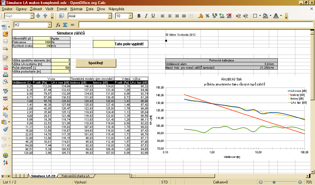

Tak jsem si trošku hrál a výsledkem je tento tabulkový soubor (s makrem), který "simuluje" řadu svislých zářičů, výsledkem je průběh akustického tlaku na vzdálenosti (do 100 m). Lze nastavit frekvenci, výšku clusteru a jeho relativní výšku k posluchači (referenčnímu bodu, odraz od země není zahrnut). Nakonec ještě počet zářičův clusteru (elementárních bodových zdrojů) a akustický tlak pro elementární zářič.
Vykresleno je několik křivek:
- Křivka "ve fázi", kdy nejsou zahrnuty fázové rozdíly mezi jednotlivými zářiči (přibližně platí pro nízké kmitočty), uvažuje se jen pokles se vzdáleností
- křivka pro ekvivalentní liniový a bodový zářič (srovnány tak, aby úrovně byly na 1 m shodné s křivkou bez fáze)
- křivka svislé řady bodových zdrojů se zahrnutím fáze
Zde je odkaz na soubor (je třeba povolit makro) pro Open Office / LibreOffice:
http://sledge.myserver.cz/audio/Mereni/ ... 0makro.ods
Výsledky této "simulace" by se daly shrnout tak, že:
1) na nízkých kmitočtech (kdy je LA akusticky krátký) platí, že přibližně od vzdálenosti rovné polovině výšky LA začíná pokles intenzity odpovídat bodovému zdroji
2) u "středních" kmitočtů, kdy je LA akusticky dlouhý, odpovídá pokles se vzdáleností liniovému zdroji. Toto pásmo je například pro 10 m LA systém kolem 1 kHz ro vyrovnaný průběh do cca 50 m
3) u frekvencí, kde roztěč elementárních zdrojů začne mít difrakční charakter (mezery jsou větší než vlnová délka), bude průběh silně zvlněný
Přitom platí, že oblast chování podle liniového zářiče (oblast 2) je na úkor celkového akustického tlaku. Jde o důsledek toho, že efektivní oblast vyzařování liniového zářiče se se zkracující délkou zmenšuje.
Drobným nedostatkem tohoto jevu je, že díky tomuto klesá akustický tlak "lineárně" se vzrůstající frekvencí.
Skutečné "LA" systémy se samozřejmě chovají jinak (nejsou to liniové zářiče), na druhou stranu existují i systémy dosti podobné této "simulaci". Jde zkrátka o jakousi pomůcku, která může pomoci při hrátkách s LA systémy.
PS:Nevylučuji možné chyby ve výpočtu. Případné komerční využití dokumentu vyhrazeno

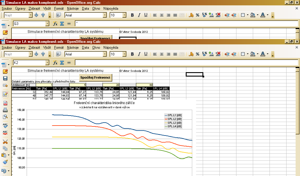

Hlásím druhou verzi "kalkulátoru". Tentokrát již s tlakem, počítaným správně skalárně z komplexního oboru fáze, takže výsledky by již měly být relativně přesné.
První list zobrazuje závislost tlaku na vzdálenosti v ose a v zadané výšce vzhledem k poloze LA systému.
Druhý list zobrazuje frekvenční charakteristiku LA systému ve čtyřech vzdálenostech ve společném grafu (jednotlivé vzdálenosti od LA systému lze nastavit), je to kvůli názornosti.
Za konzultace děkuji RNDr. Bohumilu Sýkorovi!
PS: odraz od podlahy není simulován
Jo a ke stažení na stále stejném místě (vždy tam bude aktuální verze):
