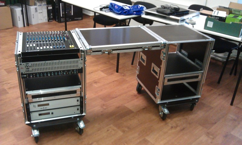

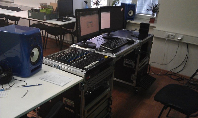

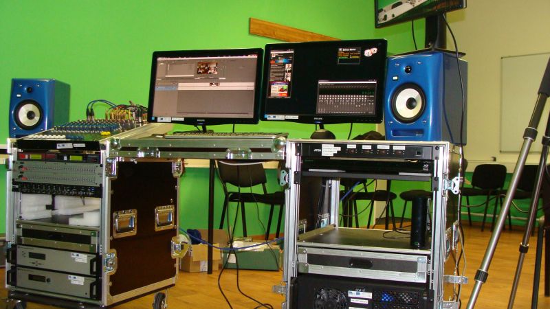

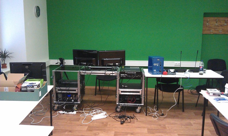

Tak si to moje téma tady nějak stylově uzavřu.....
Včera proběhla první zatěžkávací zkouška na zakázce. Až na drobné nedodělky vše šlape, jak má.....
Zde foto....
http://avjose.rajce.idnes.cz/15_Nova_technika...../" onclick="window.open(this.href);return false;
Zde foto....
