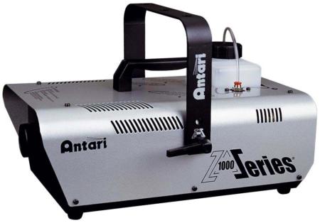

Zdravím.. Nikde som nenašiel na nete akú kvapalinu môžem použiť do tohto dymostroja.. Rád by som použil hustú kvapalinu, no neviem či môžem.. Nezapchá sa tryska, alebo čerpadlo..? Alebo sa proste niečo nepokazí..? Nerád by som ho dodrbal..
Ďakujem..

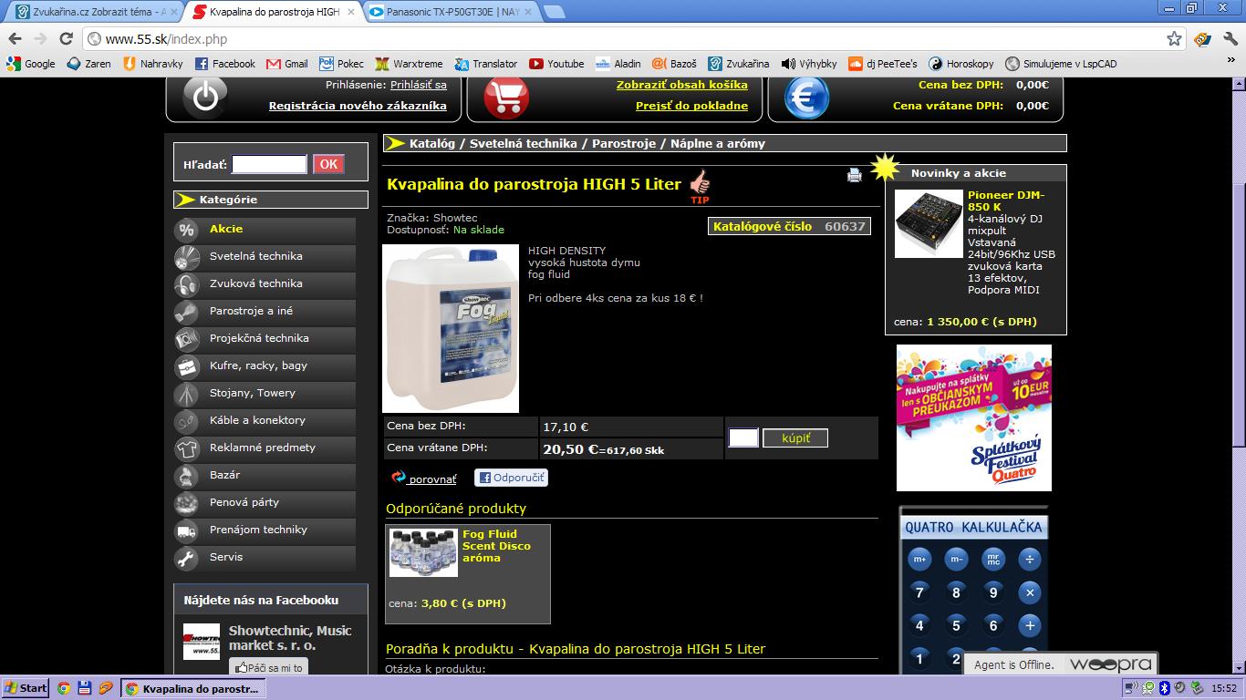

Takže objednal som túto (obrázok dole).. Písal som im tam a povedali, že je vhodná pre Antari, tak snáď neklamú a nedoseriem ňou dymostroj..
Ďakujem Vám za pomoc z výberom..
