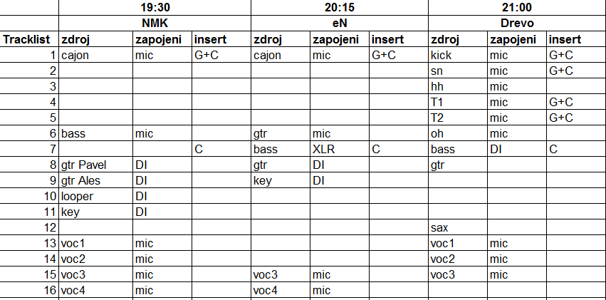

Souvisi to s moji celkovou koncepci designu aparatu - co nejmene byt videt, co nejlepe byt slyset: Veskerou podiovku mam v cerne barve (kabely, konektory).
Pri akcich, kde se meni kapely, jsou lezici kabely popsany kusem papirove lepici pasky (nenechava lepidla, dobre se na ni pise), takze podiak vi co tam bylo/bude pripojeno.
Nijak dal to nepopisuju, podiak dostava pred akci tracklist s rozpisem kanalu a podle toho si draty rovna.
Ted budu na priblizovaci parak zkouset pruhledne krouzky (na neutrik NC-XX) s cisly.
Docela se mi osvedcilo na dvojici kabelu, ktera se pouziva spolu (treba L-R z paraku do zesilovace) svazat cernymi stahovacimi paskami a jeden kanal oznacit slabou vazaci paskou kolem jednoho kabelu. Vyhodu to ma v rozlisitelnosti po hmatu, nevyhodu v tom, ze lze oznacit jen jeden z paru. 2, 3 a vice pasek by slo asi taky, ale nezkousel jsem.
rozpis na podium pred akci
