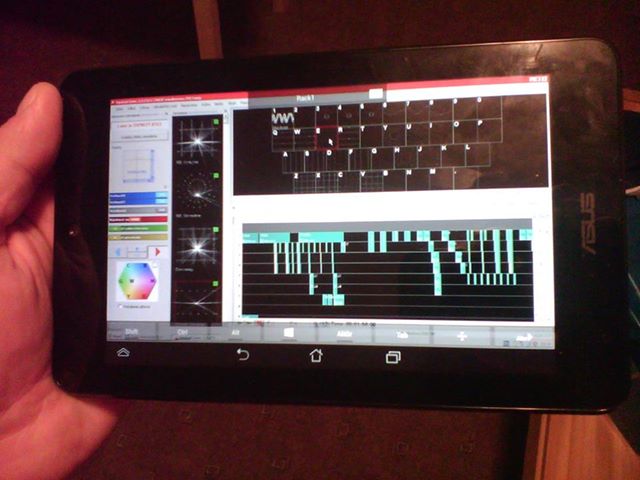

Ak chces pouzivat dany soft, vies si pod android stiahnut aplikaciu - windows remote desktop.
S mobilom alebo tabletom sa pripojis cez wifi na pocitac a mozes ovladat..
Druha moznost je pouzit ArtNet prevodnik na ktory sa pripojis cez wifi s Tabletom alebo telefonom a ovladas priamo, bez pocitaca
http://synthe-fx.com/products/luminair
su aplikacie aj pod android..
