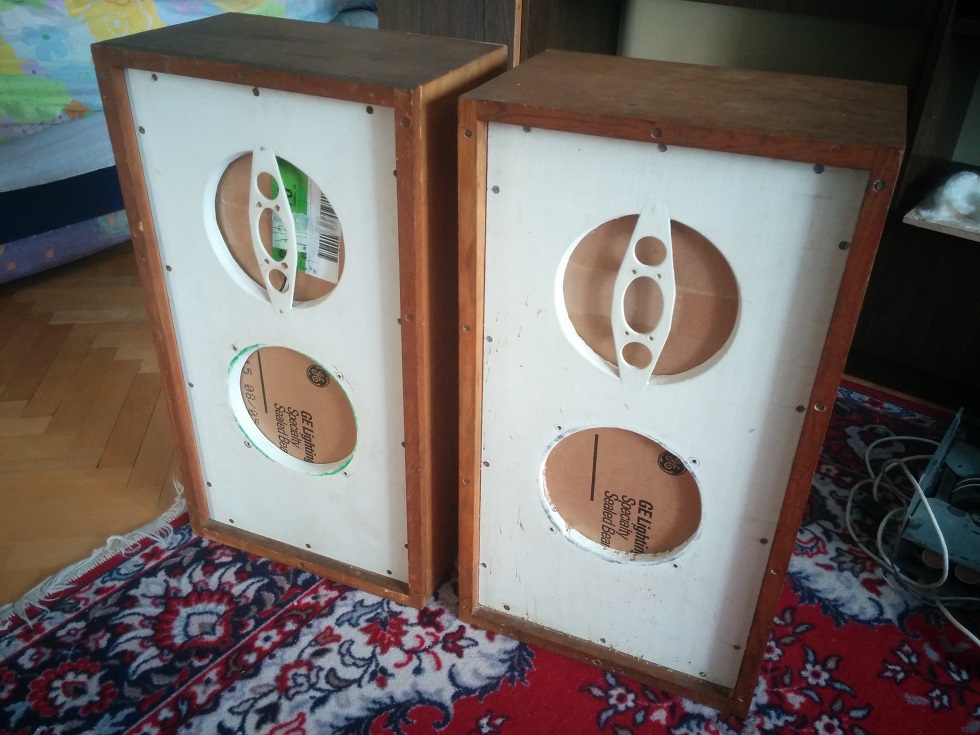

Ahojte, renovujem veľmi starú repro sústavu (obr.) výhybky som použil CN 03-3-12/4, basové repro ARN-226-05/4.
Chcel by som sa opýtať na radu, čim nahradiť výškoví ARV 081 a stredoví ARO 667 tak, aby náhrada stredového sedela do otvoru v bedni cca 170-180mm. Výškový by som chcel umiestniť podobne ako v starom prevedení na foto myslím, že sa to volá koaxiálne.
Zostava je 4 Ohm
Výhybka
Príkon RMS: 150 W
Impedancia: 4 Ohm
Deliaca frekvencia (Hz): 800-5000 Hz
Strmosť filtra: 12/12/12 db/oct
PS:rozmýšľal som aj nad variantou nastriekať staré ARV081 a ARO667 farbou, myslite že nastriekanie membrán výškového a stredového repro. bude mať negatívny dopad na zvuk? odporúčate to alebo nie?
Výškový ARV081 má membránu máličko roztrhnutú.
Ďakujem

Re: renovácia TESLA 3pásm. náhrady repro (farbenie membrány?)
Nemyslím si, že se takhle dá něco zrenovovat, jakékoli zásahy do osazení reproduktory nebo do výhybky vedou bez následného měření a případné korekce k naprosto nepředvídatelným výsledkům.
Velmi malý otvor (propíchnutí) v membráně tohoto výškáče nevadí, pokud je tam díra větší nebo se kus membrány volně pohybuje, tak doporučuju zalepit naprosto minimálním množstvím vodou naředěného disperzního lepidla na papír, dřevo apod. (dispercol, Herkules, Tenyl...), lepidlo se musí vsáknout do membrány i případné záplaty a po vyschnutí až na větší lesk papíru prakticky zmizet.
Rozhodně bych na takhle tenké a lehké membrány nezkoušel žádné běžné barvy ve spreji apod, protože obsahují maximum balastu a minimum účinného pigmentu. Chce to spíš něco jako tuš, razítkovací barvu na textil, možná i náplň do inkoustové tiskárny (tu jsem nezkoušel) a aplikaci si vyzkoušet na jiném kusu anebo aspoň na zadní straně. Pomáhá mít reproduktor na nějakém otočném "talíři" a štětec vést jen v jednom směru, asi jako při čelním soustružení nebo na hrnčířském kruhu.

To by možná šlo u basáku, ale ty středové a výškové membrány by asi příliš ztěžkly, speciálně u výškáče vadí v podstatě jakékoli přidání hmotnosti, tam jde i o desetiny gramu.
Bez akustického měření nejde na bednách seriozně upravovat skoro nic, druhá možnost je jen kriticky poslouchat, ale ta je dobrá tak na nějaké nuance, ne na hrubou práci, kdy se musí s těmi součástkami a zapojením někdy hodně hýbat a ucho pak není vhodné vodítko "kterým směrem se vydat" a už vůbec neumí zjistit například impedanci výsledné sestavy (což má vliv na zesilovač). Taky je k tomu potřeba mít nějaký etalon, kdo je zvyklý jen na rádio v kuchyni nebo jak mu to hraje v autě, těžko naladí dobře bedny jen podle ucha...
Na nějakou trhlinku v okrajových vlnkách výškáče bych se asi vykašlal, není to schopné jeho zvuk ovlivnit, ale na druhou stranu tam ani to malé zvýšení hmoty nemůže tak vadit, jako u středu, takže lepení je celkem bez rizika.

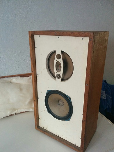

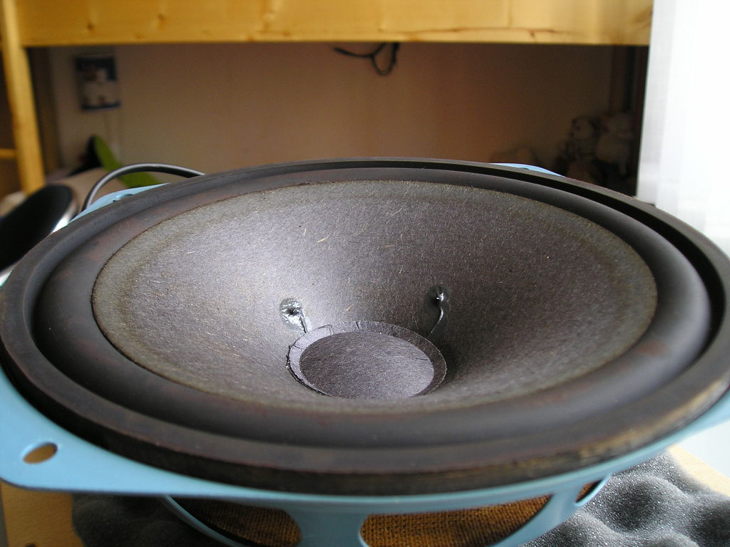

čo to bolo pôvodne za bedne ? ARS944 alebo ARS840 ? každopádne ich treba nechať v pôvodnom osadení, výhybku zachovať a iba v nej vymeniť staré kondenzátory. Basáky sa dajú veľmi ľahko zrenovovať a budú ako nové. Závesy vyčistiť acetónom a natrieť silikónovým olejom. Potom membránu natrieť tušom, avšak prechádzať počas nanášania servítkom a prebytočný tuš nasávať do servítka, aby membrána neostala zbytočne ťažká. Ja mám doma ARS840 a na tie roky hrajú fakt super. Tieto bedne sa dávali do rozhlasu a štúdií, takže pôvodné výhybky aj osadenie je dosť dobré.
Foto na porovnanie repro pred renováciou a po. Hlavne táto renovácia vráti záves do pôvodného stavu, takže je pekne mäkký a bedne opäť hrajú

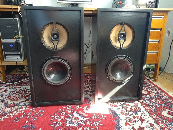

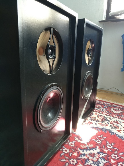

ahojte, len dávam vedieť, že je to už dávno hotové a so zvukom som spokojny
ďakujem všetkým za rady
