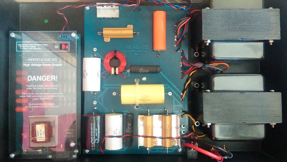

Vzhledem k tomu, že jsem nenašel pořádné fotky ani schema, docela by mne zajímalo jestli to někdo nemá anebo jestli se umíš podívat dovnitř co je napsáno na trafu, kondenzátorech zdroje a všech výkonových tranzistorech. Mně to přijde jako celkem normální zesík (až na chlazení a nápad přidat mu ten "reproduktorový vstup"), ale mám takové podezření, jestli není v můstku (dvě cívky viditelné na fotkách), to by pak opravdu nebylo vhodné do nízké impedance.
