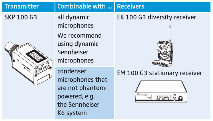

Kocky "štandardne" nevedia pripojiť kondenzátorový mikrofón. Napr. Shure ma kocku FP3 len pre dynamické mikrofóny. Shure ma však aj riešenie, ale to je kocka UR3 za cca 900€+ a ešte + prijímač.
V prílohe Ti pripájam, čo má štandardne Sennheiser.
U Sennheiser až v návode nájdeš že treba: "Der Speiseadapter K6 für Batterie- und Phantomspeisung ist der Grundbaustein des professionellen Kondensator-Mikrofonmodul-Systems K6 modular" za cca 200€+.
...atď.
Ak k tomu potrebuješ management frekvencií, pripojiť viac mikrofónov,...., tak štandardné "kocky" tu končia. Samozrejme, štandardnej kocke napr. FP3 neviem povedať, akú frekvenciu mi povolil TÚ.
Preto ja som riešil prenos pomocou bodypackov, kde management, antény a splitre mam.

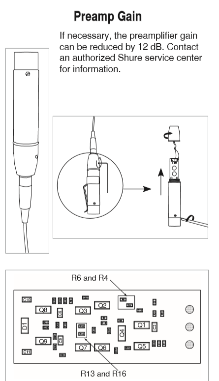

A ešte k tomu predzosilňovaču u kondenzátorových mikrofónov.
Prikladám radšej foto, čo sa skrýva za XLR konektorom.
J
