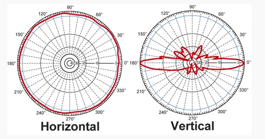

Jenom pozor na jednu skutečnost čím vyšší db zisk antény tím se zužuje horizontalní vyzařování kolem antény. tz. nad anténou je menší signál. Doporučoval bych maximálně 5db antánku aby se chovala ještě jako všesměrovka.
Lepší řešení je nějaká ta placka nebo talířek ubiquity nalepený suchým zipem na boku na kejsu od pultu.

Tady na obrázku je to sice nakresleno na autě :-) ale je to jedno, princip je stejný, čím vyšší db výkon všesměrové antény, tím užší je vyzařovaní ve vertikální rovině.
První obrázek je diagram vyzařování 12db antény, ta je už poměrně hodně uzká, to vyzařování se koncentruje do užšího pruhu, dosáhne dál a silněji ale třeba nad pódiem někde na balkóně by si měl signál slabší než s 2db anténkou.

Aha už chápu... Tak to mě v podstatě netrápí.... Na balkony při zvučení neběhám... Takže se zdržuji spíš v té horizontální rovině, když běhám po place s tabletem mezi lidma.... Stejně zvučím z ntb, kde mám příjemnější ovládání a tablet je na to pobíhání.... Anténku mám 8dBi a signál a dosah je lepší než s tou mrňavou....
