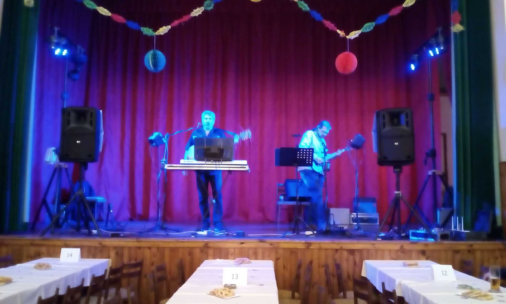

K tomuto jsme se dopracovali po dvaadvaceti letech harcování po svatbách a mejdanech všeho druhu
S vyjímkou pána u kláves a jeho nástrojů, se všechno pohodlně vejde do oktávky kombi, včetně 18' subu, stodvacetikilového kytaristy s aparátem a mnou za volantem.
Omlouvám se za kvalitu obrázku, ale ten krám (tablet Lenovo) líp ovládá na 5GHz Ui12, než fotí...
