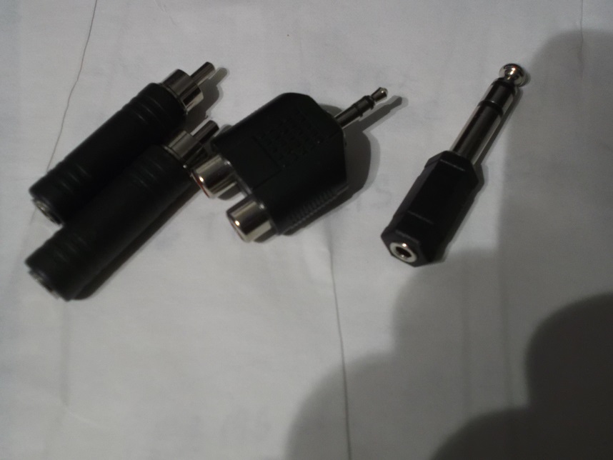

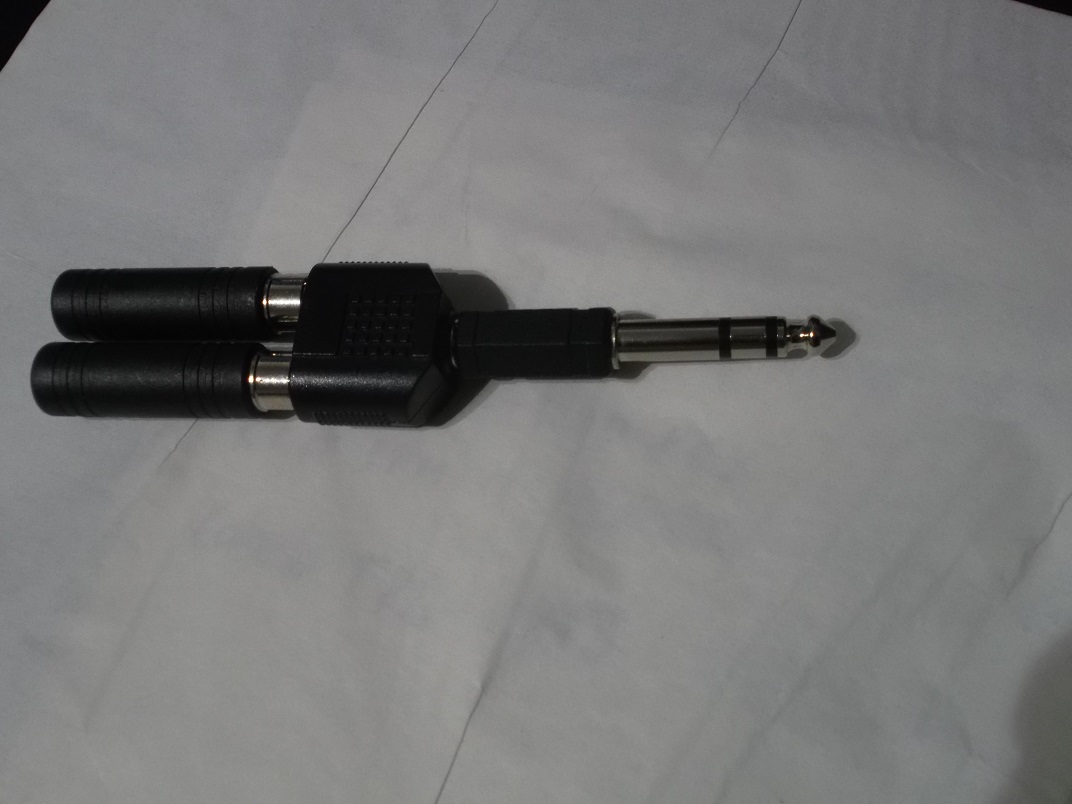

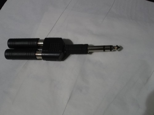

V predajni s hudob. nastrojmi som popisal predavacovi problem, navrhol mi redukcie, ktore som si kupil, doma zapojil... vysledok, ide len jedno repro. Nakolko neviem ci su redukcie vhodne redukcie, ani ich odborne popisat, radsej prilozim foto na konci prispevku.
ZAVER: Poprosim radu, jak zapojit aktivne repro RCF ART 315A na keyboard Yamaha PSR463 do sluchatkoveho vystupu.

VÝÝÝÝÝSTUP kamoško, je ten, 6,3mm stereojack PHONES/OUTPUT.A ten, je STEREO. Takže ježiško nadělil bedny dvě, treba tedy, keď klávesy idú von stereo, tak rozdělit L a R. Ta redukce, z 6,3 jack samec na 3,5 jack samica a z nej 3,5 stereo samec/2x cinch samica a pak dál na 2x 6,3 mono jack samica a pak 2x mono samec .... Taky je možný, že to prostě nejde jen prostou mechanickou pravděpodobností, že to ČTYŘI čínský redukce vražený do čínských kláves a do nich dva čínský káble, prostě nedovedou, IKDYŽ je to teoreticky SPRÁVNĚ. Prakticky u čínských konektorú nefuguje polovica spojení, tady jich máš PEŤ ! Typicky dost často nefunguje už jen ta redukce do sluchátek 6,3->3,5mm.

Tyhle redukce néé - jednak nejsou kvalitní, ale hlavně vyrobíš monstrum, kterým dřív nebo později vylomíš konektor v klávesách...

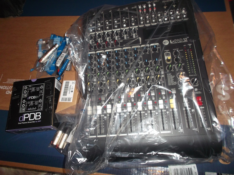

Musim sa pochvalit, dnes mi prisiel mix RCF L-PAD 12CX, DI-BOX, RCF L-PAD prehravac USB.
Este by som poprosil komentar, ako to vsetko spravne pospajat, aby to hralo. Pripadne comu sa vyvarovat, spravne nadstavenie mix-u.
