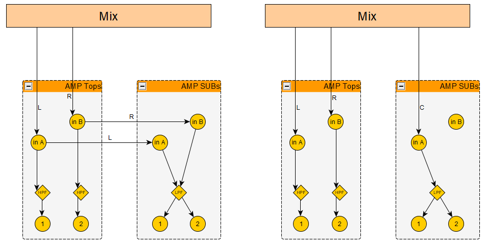

Kuchteleski píše: ned 06. led 2019 16:38:19
zdenek84 píše: pát 04. led 2019 12:30:30 Poradil by někdo ideální zapojení?
Obecně to říct nejde. Nevím, co děláte, jaké žánry ani jakou formou.
Co ale můžu říct, že když dopředu nevím, co mě čeká, mám signály zapojený vždy tak, abych mohl pohodlně přepínat mix mezi SUM LR nebo Aux fed subs. Přepínání routování dělám v procesoru, případně v pultu formou matrixů. Veškerý filly patří nastavit buď v procesoru nebo v zesilovačích.
I když přeci jenom bych se mohl vrátit, protože tento popis nemusí být zcela zřejmý. Vypadá např. takto:
spkr man.PNG (7.67 KiB) Zobrazeno 1329 x
Jinak správný zapojení při použití externího XO je např.:
Tedy rozhodně ne pouze na subbasy.
A v případě použití normálních zesilovačů je zapojení v tomto stylu:
