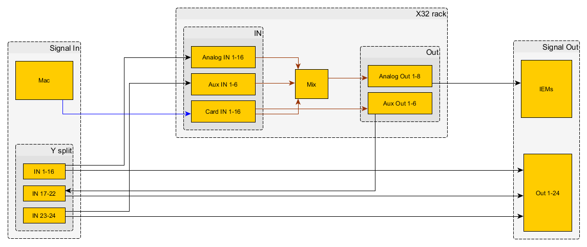

X32r vs XR18
- na Vaše nástrojové složení je 16 vstupů včetně sampleru málo.
- oba pulty mají 16 vstupů a oba pulty jdou použít jako zvuková karta, ale...
--- XR 18 dokáže pracovat v rámci mixu jen s 18 kanálama, což znamená, že při použití mixu jako zvukové karty, když ze sampleru půjde např. 2 stereo stopy samplů, click a timecode (nic neobvyklýho), tak XR18 už zvládne jenom 13 fyzických vstupů a 1 výstup na IEM (ok 3, když se jedny samply naroutujou do masteru a budete brát v potaz že po zapnutí nesmíte zapomenout master vytáhnout)
--- Což je IMHO velká daň za použití pultu jako zvukovku a pro tento účel vysloveně nevhodná, skoro až nepoužitelná.
--- Použití externí zvukovky sice vyřeší problém s výstupy, ale fyzické zapojení Vám sebere v tomto případě místo 4 vstupů 6 a to je při 16in opět nesmysl
- z tohoto porovnání jednoznačně vyplývá X32r, která má interně 32 kanálů, takže při použití jako zvukovka neubere nic z 16 fyzických vstupů a protože má Auxiliary výstupy, dají se samply a z pultu naroutovat do nich a zbydou výstupy pro 4 stereo IEMs beze ztráty kytičky.
- elegantním řešením je aux výstupy zapojit přímo do splitteru, čímž samply bez jakéhokoli dalšího zapojování rovnou posíláte do výstupního multicoru.
V okamžiku, kdy byste nechtěli používat pult jako zvukovku a chtěli mít zvukovku zvlášť, tak bych doporučil poohlídnout se po jinym pultu, případně dokoupit stagebox.

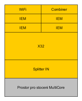

Omezení, který vyplývá z tohoto konceptu, je že PC, ve kterým jsou samply, musí být u mixu, což znamená že celý IEM rack a tedy místo, do kterého se bude celá kapela drátovat, musí být buď:
  • u stageracku dodavatele techniky a některý z hráčů musí před začátkem songu dojít zapnout samply
  • nebo bude u bubeníka, který bude pouštět samply od sebe a bude potřeba dlouhý multicore, aby dosáhnul přes celou stage k stageracku dodavatele techniky
A podle toho se musí buď nechat místo na stočení multicoru do racku a nebo navýšit rozpočet o multipin, což je ovšem v kontextu ceny ostatních komponent relativně velké navýšení rozpočtu (a něco bez čeho dokážete na Vaši úrovni žít, takže se tím dál nebudeme zaobírat)...

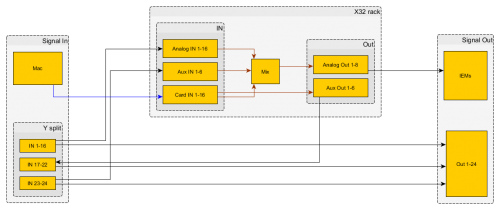

Takto například vypadá diagram zapojení, který splňuje popsaná kriteria:
Tím by byl probraný system, který bude plug&play, po technické stránce.

honza_simanek píše: stř 30. led 2019 20:45:53 3) Opravdu by nestačil 8U rack? Když z toho všeho vyškrtnu to, co jste poradili, tedy 1U stabilizér a 2U splittery, tak mi zbývá 3Umix a 2U (4x) bezdrát, to dělá 5U, i kdybych měl ty 3U do zásoby, k čemu větší?
10U by mohl stačit, když byste nechtěli mít šuplík na beltpacky a anteny.
