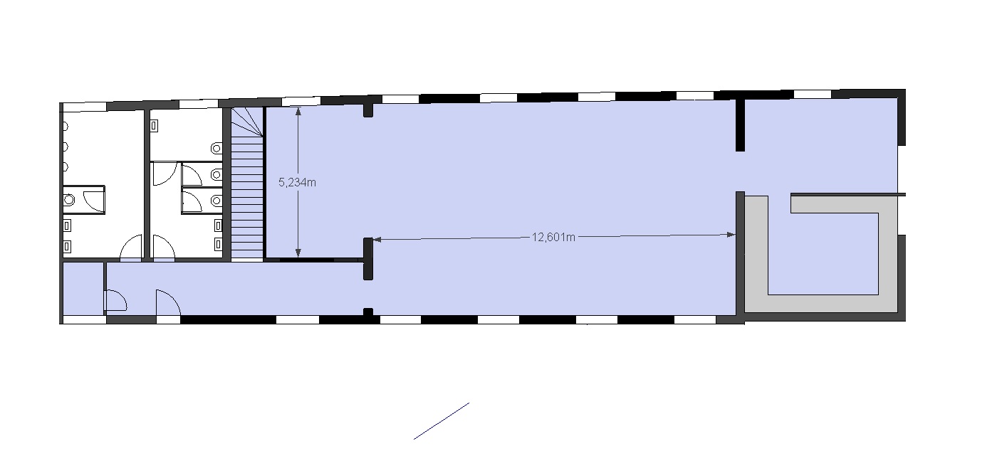

Promiňte, zapomněl jsem dopsat, jsem z Ivančic, okres Brno-venkov. Počítáme, že bychom se rádi vešli do 30 000,-
Pokud zde bude nějaká společenská akce (narozeniny, svatba, ples), počítáme s tím, že zde bude kapela, která si všechno přiveze vlastní.
Hlavní využití tedy předpokládáme v tomto pořadí; pouštění hudby při cvičení (aerobik, zumba, apod.), následně audio k videoprojekci (rozbory sportovních nahrávek), zvuk k prezentaci při různých školeních, seminářích a nakonec hudba po půlnoci, když už kapela skončí a opilí hosté se budou chtít dál svíjet v rytmu disco. Takže kvalita nemusí být jak v koncertním sále, žádný prostorový zvuk 5.1, spíš jde jen o ozvučení tohoto prostoru.
Co se akustiky týče, nevím přesně jak odpovědět, tak snad nenapíšu úplnou blbost. Jedná se o zděnou bodovu z plných cihel, podlaha parkety, strop sádrokarton na něk 30cm vaty, okna 150x150.
V příloze posílám půdorys prostor. Zesilovač bychom chtěli umístit do skříně pod schody vedoucí do patra.
Re: Zesilovač sál
Když se v sále/tělocvičně pustí do nějakého pohybu a dupání pár desítek nohou, tak začne být výkon běžných obývákových A/V receiverů dost slabý, Po produkci nějaké kapely, která si přivezla a právě si balí zpátky do auta malý ale dospělý aparát, bude zvuk z toho receiveru připadat, jak když někomu zvoní telefon a má vyzvánění AC/DC. Bude to .... trapné. Pokud chcete použít A/V receiver jako přepínač vstupů směřujících na jeden audio a jeden video výstup, není to nic špatného. Každý s tím bude umět zacházet, jeco jednoduché a cenově dostupné. Ale tady výhody končí, 2x50 nebo 4x50w toho moc neuhraje, pokud k tomu nebudou staré kino bedny s bezkonkurenční citlivostí. A teď do toho ještě ten mikrofon, nebo dva...... A teď vyřešit situaci, kdy obraz půjde z jiného zařízení než zvuk. Jak přinutit A/V receiver použít jiný zvuk než ten co jde po HDMI kabelu, když právě ten kabel krmí projektor obrazem.
No jeví se mi to tak, že se bez nějakého malého mixpultu neobejdete a pokud trváte na použití toho A/V reciveru jako zesilovače, měl by to být model, který má zezadu inzertní vývody. Obvykle tsou to dva páry RCA (cinch) konektorů, kdy každý pár je propojený kovovou klemou. Ta se dá vytáhnout a namísto ní vřadit další zařízení, v tomto případě asi malý mix na dva mikrofony a dva stereo vstupy. Možná by to chtělo tam dát ještě kompresor/limiter, aby bylo blbuvzdornosti učiněno za dost. totéž zapojení jde použít i v případě, že byste z toho receiveru použili jen signálovou část a né výkonovou a na sál byste pořídili nějaké trochu dospělejší bedýnky, než bývá běžné domácí HiFi. Nějakých 7 x 15 metrů už není tak malý prostor. Furt se to dá zvládnout podhledovýma reproduktorama, ale ty pak už nejsou za tisícovku kus a neutáhne je domácí A/V receiver. Taky bych si tipnul, že se to pak celé nevejde do třiceti tyček. Osobně bych to viděl na nějakou matici, která bude přepínat zvuk ovladačem na stěně a která má třeba pořešené přimíchávání, nebo priorizaci mikrofonního vstupu. Za to dát nějaký zesilovač a reprobedny, co už něco utlačí. Do té matice připojit všechno co je potřeba, včetně nějakých bezdrátových mikrofonů.
Problém by možná byl s blbuvzdorností nezávislého přepínání zvuku a obrazu. S tím by ten A/V receiver asi odvedl lepší práci. Na druhou stranu,mít pořešené mikrofonní vstupy s tím že když se promluví do mikrofonu, utichne hudba, malý ovladač na stěně a zamčená skříň s technikou, Případně priorita vstupu ze sálu, jako že není potřeba přepínat vstup, stačí do něj pustit hudbu a on se sám přepne, to taky není k zahození.
Marián
Re: Zesilovač sál
V práci mám v čosi dlhšej sále - kongres, mixážnu jednotku PM1122 k tomu 2x extérny panel PM1122RL do ktorého mám pripojený audio signál z pojektora (používa sa iba s ntb cez HDMI porpojeným do zásuvky na stene), ale u vás by som to riešil ináč, keďže chcete aj DVD a STB. Zosil je REVAMP2250 na neho na každý kanál po 4ks 16ohm stropných repro (máme to rozdelené na 2 zóny, keďže kongres sa plánuje rozdeliť na 2 miestnosti hlukotesnou zástenou, takže to ide mono, inak by trebalo 4 kanálový zosil).
Vo vašom prípade by som pripojenie videa riešil cez HDMI Switch 3(4):1 poslal obraz do projektora, potom by vám stačil ovládač PM1122R (bez remote input). Kvôli audiu by sa museli vybrať modely STB a DVD aby mali audio výstup na cinche alebo jack + zásuvka cinch pre notebook, prípadne použiť HDMI audio extraktor/y. To by zaručovalo, že by sa dal na projektor pustiť ľubovoľný obraz a do reproduktorov ľubovoľný zvuk. Ak by sa to nepožadovalo tak sú aj projektory s 3ma HDMI vstupmi, potom by sa zdroj obrazu a súčasne zvuku prepol na projektore a z projektora stiahol zvuk do mixážnej jednotky. Do racku zabudovať nejaké bezdrôtové sady, za seba odporúčam minimálne jednu handku a jednu náhlavnú sadu (ideálne po 2 sady), má to možnosť nastavenia priority - ak sa hovorí do mikrofónu stiahne to hudbu. Aj keď náhlavné niektorý ľudia nemusia, klopáky sa mi neosvedčujú rýchlo idu do spätnej väzby, háklivé na pootočenie hlavy. Model nejaký diverzitný hoci základný od nejakého seriózneho výrobcu by mohol vyhovieť (napr. Sennheiser XSW 1). Jediné čo by som u vás na základe skúsenosti odporučil je dať aj reproduktory spredu, najmä keď sa púšťa video, keď to hrá iba zhora, tak to je divné najmä ak vidím obraz spredu a sedím tak že reprodultor mam za chrbtom nad sebou. Ak by ste to nepožadovali stereo, tak by sa dali stropné pichnúť na jeden kanál a vpredu na druhý a použiť dva nejaké väčšie repro-skrinky/stlpy aby to hralo rozumne aj basy. To by bolo také lacnejšie riešenie. Keď sa nastavia úrovne gainov aby to nešlo cez limit pri max. hlasitosti z komponentov a zamkne do racku tak to je dosť blbovzdorné, dokonca ak náhodou príde niečo hlansjšie tak to zalimituje, má to na vstupoch akýsi kompresor/limitér, DVD nechať prístupný.
Neviem ako hlasno to chce u vás na cvičenie (v meste v telocvični to majú vypeckované celkom dosť skoro ako na doskotéke) tam by mohli byť nejaké lepšie aktívne repro (napr. RCF ART 710A, EV ELX200-10P a pod.) Mohlo by to byť napojené na druhú stereo zónu so samostatomou reguláciou cez ďalší ovládač PM1122R. Potom samozrejme by sa dal riešiť nejaký video matrix systém ovládačmi so vstupmi cez ethernet ale to by bolo pre vás asi zbytočne drahé.
Tak či onak do 30tKč to asi určite nebude, tam by sa ledvo zmestili dve schopnejšie aktívne bedne zapojené do projektora + jeden lacný bezdrát k tomu...

Re: Zesilovač sál
Ty stropní reproduktory bych úplně nezavrhoval. V práci máme v jídelně o rozměrech asi 20x10m (výška asi 2,8m) 16ks podhledových repráků. Vypadají jako Apart CMS508. Docela mile mě překvapil zvuk. při bombastických video-prezentacích doplněných údernou hudbou, to má nečekaný předes, a to i na basech. Zřejmě je celý podhled ozvučnicí (objem nekonečný, prostor nad je cca 60cm) a musím říct, že mě to překvapilo. Vykrytí prostoru je 100%, lepší by nešlo dosáhnout. Mají tam zřejmě malou ústřednu, (ještě jsem do toho nestrkal nos, ani nebylo třeba) vstupy pro stropní projektor, zvuk odbočený pravděpodobně z HDMI. A jednu handku. Jediné negativum - velmi výrazný proximity efekt posílený i díky, zřejmě neúmyslnému posílení basú vlivem akustiky. Některým řečníkům je hůř rozumět, budi-li mít někdy možnost, tak jim to pokroutím
Nebál bych se, že by tím nešel přiměřeně ozvučit mejdan. Na potřeby nějakýho fitnes cvičení by to stačilo zcela určitě, včetně cvičitelky s náhlavní sadou.
Re: Zesilovač sál
Ozvučnice typu, celý podhledový prostor, bych nečekal. Spíš že je to uzavřené a ozvučnici to má jen svoji. Ale neviděl jsem je, tak nevím. Pokud by byly pěkně ve fázi, tak by po zabasování mohl ze spár ve stropu lítat prach a sklená vata
Dobré stropní reproduktory by mohly být taky použitelné, ale to už myslím vychází cenově líp ty dva větší na stěnu.
I když dobrý zvuk by z toho lézt mohl. Jen možná ten pocit, když Někdo mluví nade mnou a vidím ho před sebou, nebo na plátně, .... Nedavno jsem byl v konferenčním centru kde to tak mají, zvuk velmi dobrý, ale pocit zvuku z vrchu...nic moc.

Re: Zesilovač sál
Tie stropné repro, ktoré nie sú uzavreté sú vhodné na posluch pri nižšej úrovne hlasitosti. Keď sa to vypeckuje tak už do toho hrá aj ten strop, keď je odfláknutá konštrukcia sadrokartónu môže to praskať, mmalo by to byť osadené napevno profily na nosníky/hranoly, na tých závesných drôtoch to robí problémy. Sú aj repro z uzavretým plastovým košom (požiarne) a tie obvykle hrajú čosi lepšie, potom sú samozrejme repra s takmer HiFi kvalitou od EV, Bose, B&W, JBL a i... Práve o tom sok vravel, že keď to hrá iba zhora je to divné. Študoval som rôzne návody a projektovanie inštaláciu systémov a väčšina výrobcov odporúča kombinovať stropné reproduktory so stĺpmi vpredu po bokoch, bol som už v takej sále a vôbec som nemal pocit že to hrá zhora. Také prirodzené riešenie je aj stĺpy po bokoch ako v kostole len to už trocha špatí a zasahuje v priestore. Do takej miestnosti by podľa mňa boli výborné aj smerovateľné column array napr. RCF VSA, alebo lacnejší systém Rduch ACML3, doplnené o subík by to mohlo hrať suprovo v kostoloch na ozvučenie zboru či reči to funguje výborne a to spolu s plavárňou to je asi na zrozumiteľné ozvučenie najhorší priestor. Ale to je cenovo asi dosť mimo.
Re: Zesilovač sál
Akorát to jsme u stereo páru vysoko nad cenou i u těch poláků, přesto že jim to prý hraje dost pěkně a nemáme ještě nic než reproduktory, byť aktivní.
Tohle zase není tak dlouhý prostor, aby tam bylo potřeba procesorované sloupy.
Trochu problém je s tím, že na konci sálu už by se mohl tlouct zvuk ze stropu a o víc jak 30ms opožděný zvuk zepředu. Ucho prý si směr ručuje podle prvního co slyší a to druhé už je jen ozvěna, takže je divné když je to první ze stropu a případně když je ozvěnma silnější než prvotní signál. Ale to by asi chtělo navštívit něco, kde to tak mají a posoudit jestli todle už vadit bude, nebo ještě ne.
Marián
Re: Zesilovač sál
Na odrazy od stropu dosť pomáha, keď sa naň nalepí hobra alebo taká pena čo je pod tapety protihluková dosť to pomôže akustike priestoru, no potom to už nie je uhladený sadrokartrón. Najlacnejšie riešeni dva aktívky (asi najlacnejšie čo by som použil je Turbosound Milan M10 ) zavesiť to na konzoly vpredu po bokoch, k tomu malý mixpult napr taký rackový, možno ako mixpult by som použil PAčkový Behringer X AIR XR12 je na také veci hodne blbovzdorný, keďže má na sebe jediný potenciometer na ovládanie hlasitostoi do slúchadiel, všetko sa robí cez aplikáciu, tam sa nastavia limity a nikto tomu nevytne viac než je zdravo.
S týmto riešením by sa dalo dostať na tisícku aj z nejakým DVD prehrávačom s STB satelitom či DVBT, Video zapojiť cez projektor a prepínať to tam,m prípadne ten splitter ako som písal vyššie. Aby sa zvuk nemiešal dokopy a chcel sa iný obraz a iný zvuk, audio naťahať priamo zo zariadení ostaté potom by stačilo iba zamutovať príslušným DO.
