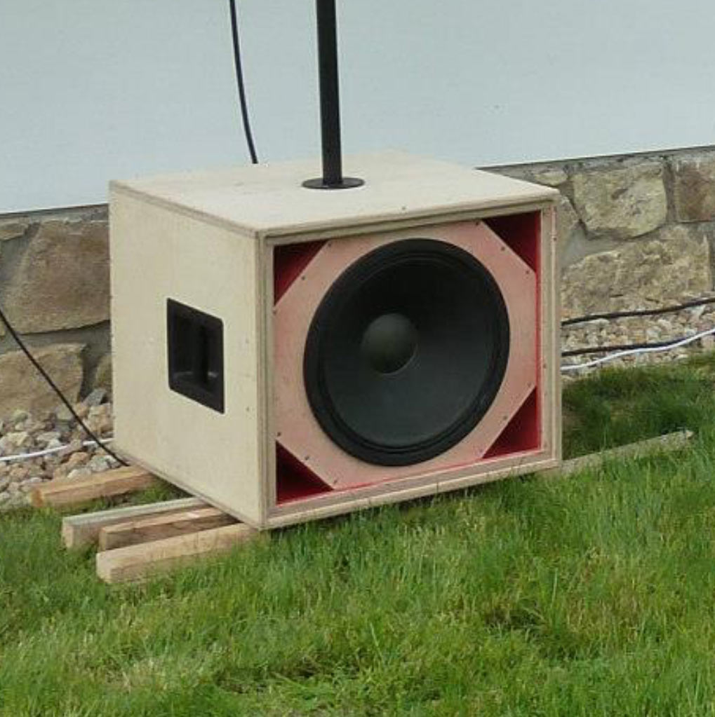

Nemáte někdo plánek k tomuto bassboxu?

Ahoj nemáte někdo plánek k tomuto bassboxu?
https://ibb.co/ccj9YJ1

https://data.dexon.cz/navrhy_ozvucnic_b ... 118wrs.pdf, na stránkách Dexon.cz je nákresů více. Tenhle zrovna pro 18" se chystám spíchnout, pravda, bral bych nějaké recenze :-)

On bude mít víc variací. Například to vyrábělo i RCF jako model 8001. Na repromanii určitě najdeš víc odkazů, zejména pod názvem "pičasub".

Asi není ničím zvlášť neobvyklá basreflexová ozvučnice. Hezké je na něm kvalitní chlazení repra - díry jsou nahoře i dole (ať se to postaví skoro jakkoliv :) ). Při dnešních povolených příkonech basáků přes 1 kW je to šikovné. A docela pevná mechanická konstrukce už principem. Ostatní už záleží na použitém reproduktoru v kombinaci s objemem a naladěním basreflexů.
