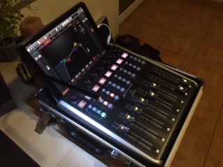

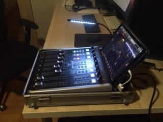

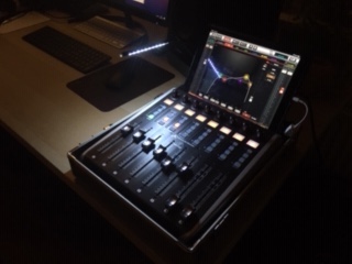

Malá ukázka, jak může vypadat elegantní kombinace "šmrdlání s fadery" :-)

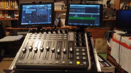

Tak když už to tu zasíráme off topic :-D
Tohle je můj "mini" setup. V případě že si dopřeju komfort FOH stanoviště :-D
