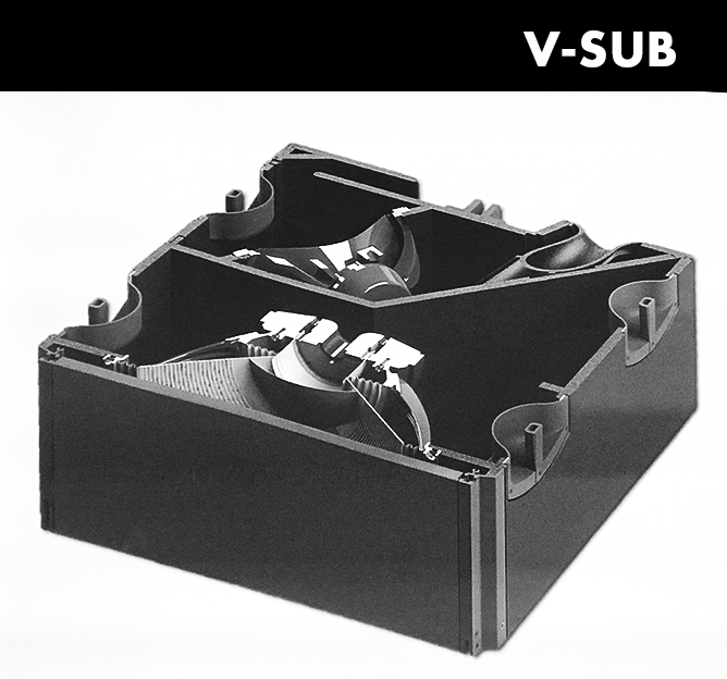

Máte někdo zkušenost ať už s gradient nebo end-fire array, kdy jsou použity odlišné subwoofery "vpřed/vzad"? Tedy konkrétěnji, kdy subwoofery, které jsou fázově a časově "standartně" vpřed by byly dejmetomu 18", a subwoofery tvořící kardio-pattern by byly 15" (oba typy předpokládejme bassreflex a na shodném processing-amp řetězci).
Ano.
Pro příklad nemusíme chodit daleko.
Když se podíváme na V SUB od D&B Audiotechnik, tak uvidíme, že kombinuje v rámci jednoho boxu 18" v bassreflexové ozvučnici směrem dopředu a 12" v bandpassové ozvučnici směrem dozadu. Vhodným vzájemným umístěním tím vytváří gradient v celém frekvenčním rozsahu subwooferu a vhodnou kombinací vlastností reproduktorů jej zajišťuje v celém dynamickém rozsahu, aniž by plýtval energií.
// Na tomto konkrétním modelu je ovšem výjimečné něco jiného a to fakt, že toho všeho němečtí inženýři docílili v mechanické rovině, tedy se jedná o pasivní cardio, které funguje na jeden kanál zesilovače.

"""Když se podíváme na V SUB od D&B Audiotechnik, tak uvidíme, že kombinuje v rámci jednoho boxu 18" v bassreflexové ozvučnici směrem dopředu a 12" v bandpassové ozvučnici směrem dozadu. Vhodným vzájemným umístěním tím vytváří gradient v celém frekvenčním rozsahu subwooferu a vhodnou kombinací vlastností reproduktorů jej zajišťuje v celém dynamickém rozsahu, aniž by plýtval energií.
můj dotaz:
Mohl bys funkci toho pasivního cardia trochu víc popsat? Vidím, že od toho zadního repráku to má signál dopředu řádově 120-140cm, což už je použitelné jako zpoždění 1/4 vlnové délky na 60Hz. Ale jak teď nahradit ty 4,2ms, které bych normálně ještě zpožďoval v DSP, pokud bych dělal End-fire ? Otočená polarita?

exxxi píše:
čtv 15. říj 2020 19:28:12
můj dotaz:
Konstrukčně se jedná o gradient.
Je to geniální konstrukce, kde do sebe jako dílky skládačky musí zapadnout kombinace vzájemného umístění roproduktorů, konstrukce boxu s ohledem na vzájemný dráhový rozdíl a kombinace ozvučnic různých řádů.
Jejich inženýři tomu říkají žertovně "plywood processing".
