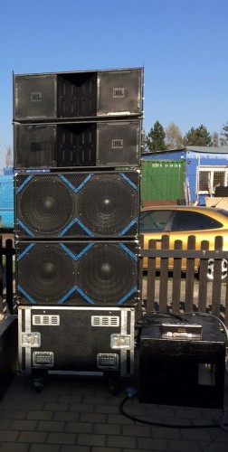

Jsem začínající zvukař, a tedy si ještě nejsem jistý v hodně věcech. A tady tímto bych se chtěl zeptat na nastavení procesorů pro kopie VT4888 a kopie Martin audio 2x18p.
Obsah techniky:

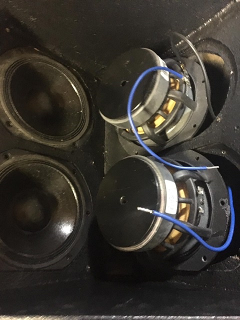

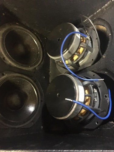

VT4888 se skládá z reproduktorů 2x12p Beima 12Mi100, dále 4x6p středovýškových neznámého typu níže přiložím pomocí odkazu naměřené char. při rovném zatížení pásma. Dále obsahuje ND2/ZX5.
Martin audio 2x18p obsahují Beima 18Fe1000.
Použitý procesor pro VT4888 DIGISYNTHETIC DS226 který slouží pro nastavení všech tří pásem do VT4888, použití pro konce MCGREY PA4-750 v Bridge modu použitý pro reproduktory 2x12p Beima 12Mi100 bud na jednu půlku konce 1repro box 8ohm nebo 2repro boxy 4ohm, dáND2/ZX5le konec t-the t.amp E400 pro reproduktoy 6p bud 1 repro box na stranu 8ohm nebo 2 4ohm,dále t-the t.amp E400 pro ND2/ZX5 1 repro box na stranu 16ohm nebo 2 do 8ohm
- tímto bych chtěl poprosit kdo umí nastavovat procesory měly by tu být všechny potřebné parametry, reproduktory jsem si sám stavěl a ted si stímto už tak 2 měsíce nevým rady
procesor pro Martin audio 2x18p DS34 2 kanály full ride a 2 kanály pro bass, full pásmo pokračuje do procesoru pro středo výšky
přikládám ještě odkaz naměřené charakteristiky neznámého typu 6p https://drive.google.com/file/d/1jrylzB ... sp=sharing

Tak záměr je jasný zvučím 3 rokem Rock,Pank,Nu-metal kde kopak musí s vyrblem prorazit píší začínající ale už za sebou nějaké aparáty mám toto je projekt který jsem stavěl od začátku sám
přiložené foto bývalého aparátu SPL stredovysky jsem si ponechal jako dokryvacky
Ještě dodávám ze reproduktory jsem si takto poskládal sám tak aby ty pásma co to zahraje na sebe nějak navazuje

Nějaké kopie VerTeců v ČR pobíhají. Pokus se najít a oslovit majitele napřímo. Nějaké zkušenosti by mohl mít Jirka Čech. Pokud je to "originální" kopie, tak ti nezávidím. Čas člověka, který to umí je drahý a jak už tady někdo psal není jich moc. A to se bavíme o nastavení nějakého pevného designu, například jedna bedna na stranu (pro toto použití to má ale naprosto debilní směrovky). Pokud plánuješ těch beden více na stranu, tak to bude sysifoská práce. Navíc u toho neidentifikovatelného repra nemůžeš ani tušit jaké jsou dělicí frekvence a co vydrží. Jak ho máš v plánu opravovat jak ti odejde?
Pokud to přesto chceš nějak uvést do života a máš hodně času, tak si pořiď měřící mikrofon, nějaký měřící soft a zkoušej. Křivky originálu včetně směrovek a dělících frekvencí jsou v datasheetu a k tomu by jsi se měl přiblížit. https://jblpro.com/en/site_elements/vt4888-spec-sheet

Ještě dodám že směrovýma char. Počítám tohle má tlačit do dálky. Na předky mám dokryvacky 2x15+3 SPL

Nebylo by jednodušší prostě říct, že 1 kousek Line Array segmentu na stranu není použitelný pro normální zvučení? Vzhledem ke směrovým charakteristikám.
Nota bene když je to osazené kdoví čím a postavené kdoví jak?

Na pár akcích jsem se kdysi s těmito boxy setkal.
Úplně nepoužitelné to není a dá se to použít např. na "okresní ligu", ale rozhodně ne:
- v tomto počtu a bez zaúhlování
- s těmito DSP a zesilovači
- bez měření
Jakákoliv profi kapela tě s tím požene.
I při použití kvalitních DSP a zesilovačů (včetně origo presetů) a ani po spoustě měření se nezbavíš fázových i frekvenčních nedostatků. O rovnoměrném pokrytí prostoru ani nemluvím.
Kombinaci s třípásmovým SPL si dovedu představit už jen stěží.
PS: Vím, že dost těchto repro před časem bylo na prodej a ani na fotce ty boxy nevypadají jako nově vyrobené. Tak nějak nevěřím, že jsou nedávno vyrobené.... Ale můžu se mýlit.
