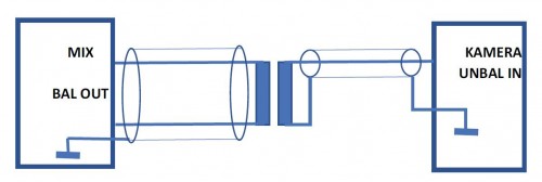

v dnešnej "C" dobe sa stale viac spoliehame na online prenosy. Preto sme sa rozhodli do nasho kostola zaobstarat ptz kameru a zlepsit tym prenos. moj scenar je nasledovny:
ptz kamera (datavideo ptc140) je zapojena na eth kabel a vysiela priamo na YT server. kamera sa nachadza na chore. kamera ma nesymetricky stereo line-in vstup ktory je predpokladam povodne zamyslany na pouzitie stereo mikrofónu s 3,5 jack vstupom.
mixazny pult sa nachadza v zakrestii, a ma symetricky linkovy vystup. chcem prepojit kostolny mix s kamerou aby do prenosu isiel zvuk priamo. problem je ze kamera a kostolny mix su od seba daleko. preto chcem urcite vyuzit vyhody symetrickeho signalu. preto zamyslam tahat symetricky kabel od mixu ku kamere.
otazka je ako skonvertovat symetricky signal pri kamere na nesymetricky tak aby sa vyuzila symetrika (teda suma obidvoch liniek).
  • moj prvy nastrel je dat ku kamere dalsi mixpult a z neho potom napojit kameru kratkym nesymetrickym kablom.
  • je vsak ale mozne realizovat takuto konverziu povedzme "lacnejsie", zariadenim na to urcenym? je na to vobec zariadenie? da sa pouzit dibox alebo tesla vajicko?

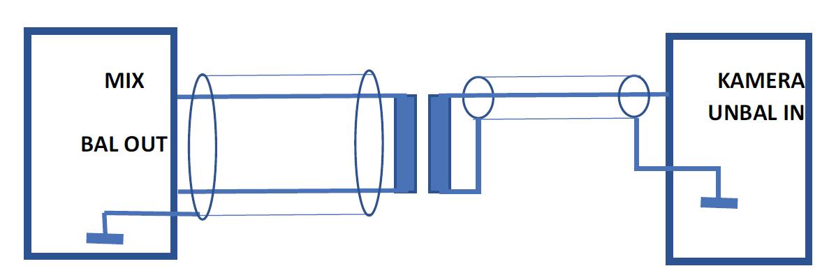

Ke kameře umístit pasivní DiBox (t. j. s transformátorem), který se použije "pozpátku", tj. prohodí se vstup a výstup. Při výběru pohlídat, aby byl úrovněmi 1 : 1.

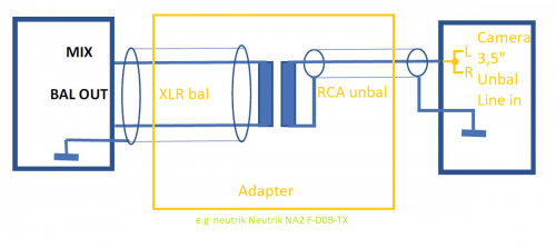

vychadza mi z toho teda nieco ako toto:
https://www.thomann.de/intl/sk/neutrik_na2_f_d0b_tx.htm
je to adapter 1:1 impedacia 200ohm:200ohm,
zapojenie by bolo:
  • symetrika z mixu do xlr vstupu na adapteri
  • nesymetrika z rca z adaptera, do stereo jacku kamery (zapojenie jacku Tip,Ring: + paralelne; Sleve: -)
otazka uz len ostava ci je 200ohm vhodna impedancia?
dovolil som si upravit infografiku islo by to tak?
mmmartin
Příspěvky: 207
Re: prevod zo symetrickeho signalu na nesymetricky (balanced to unbalanced)
Příspěvek od mmmartin » ned 17. led 2021 15:58:38
Bez problému vyhoví za předpokladu, že země BAL a UNBAL strany nejsou propojené, což se dá předpokládat s pravděpodobností, hraničící s jistotou. Ale i kdyby to tak nebylo, stačí v XLR na konci kabelu, který se zapojuje do adaptéru, nezapojovat stínění symetrické linky na pin 1 a nechat ho nezapojené.

mkarr
Příspěvky: 738
Bydliště: Moravské Budějovice
Příspěvek od mkarr » pon 18. led 2021 1:17:57
Asi by stálo za to říct, že propojením kostelního mixu s kamerou, která umí streamovat na YouTube, teprve začíná cesta je slušnému zvuku přenášené bohoslužby. Pak přijde na řadu kompresor, a ne jeden, aby posluchač měl stále použitelnou hlasitost, gate aby zvuk sbíraly jen ty mikrofony, do kterých se právě mluví nebo zpívá, a možná i nějaké zpoždění pokud máte na kůru zpívajícího varhaníka, nebo scholu.
Ale samozřejmě pasivní Di-box nebo jiná krabička se dvěma trafy, je správná cesta jak to připojit, pokud pomineme možnost, že by to třeba fungovalo i jen propojené pres odpory na přímo.
