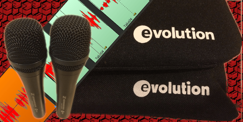

Článek, který jsem přidal na FADER.cz jsem měl rozepsaný trochu déle, přesněji od listopadu 2018. Tvůrčí závan mi ho včera dovolil dopsat, snad se vám bude líbit (zase jsou tam ty otravné zvukové ukázky, tentokrát však nemusíte hodnotit jinak než pro sebe

Moje recenzovaná E945 je čína!! ( možná i e845)
Sakra tak jsem koupil přes inzerát čínu. Chtěl jsem jej na srovnání s e845.
Ani jeden mikrofon nemá dole přeškrtnutý koš.
E845 má ale všechny náležitosti až na nálepku na vložce a má také matici na konci vložky, odpružení poddajné a trochu namazaný "O" kroužek vazelínkou, zemnící plíšek zahnutý,
tištěný spoj má na sobě popis ( m+2,m-1 atd) zapojení, vývody od vložky kroucené celkově působí dobře.
E945 má nálepku ale zase nemá nic na tištěném spoji který je jako ve článku, má ale výřez na těle pro zobáček vložky, odpružení o poznání méně poddajné až tuhé, zemnící plíšek je pouze kus useknutého plechu a navíc odpadl od pinu XLR.
Při porovnání je hned slyšet vyšší manipulační ruch, e845 je naprosto tichoučká, víc než Beyerdynamic TG v70s ten je ale opravdu hodně citlivý. E945 je použitelný, ruch je srovnatelní s Betou 57 a AKD D5 co jsem měl po ruce, zvukově srovnávat nemohu, nemám originál na porovnání. Pro zajímavost ale objednám a dám vědět, jde mi hlavně o odolnost na vazbu.
Tímto také prosím ostatní majitele o kontrolu a postřehy u svých kousků, zejména e845 mě trochu trápí ohledně přeškrtnutému koši u XLR.Pokusím se později dobastlit filtraci a měkké odpružení ale obávám se že vložka nebude stejných kvalit jako originál.

Ta e845 pajc být nemusí. Záleží na tom, jak je stará. Mám tu 15 let starou e855 a koš nemá. e855 byla tvarově identická s e845 a předpokládám, že ten koš se objevil dole až později a starší kusy ho mít nemusí. O padělku e855 jsem nikdy neslyšel.
