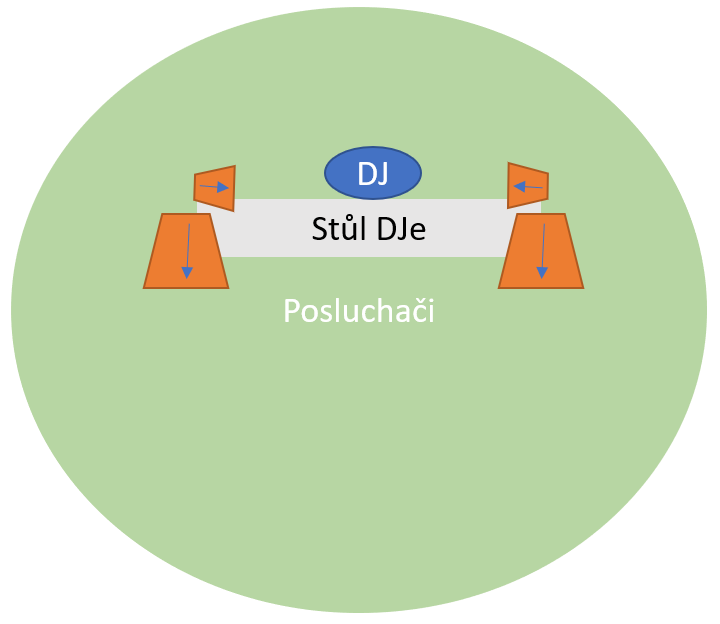

Nejsem zvukař, ale občas si musím sám nazvučit malou akci s DJem, které se říká Boiler room (kotelna). Koncept je takový, že lidi stojí okolo (před, vedle i za DJem) a mají možnost mu koukat přes rameno. Stejně ale většina lidí stojí klasicky před DJem.
Zatím jsem hrál na takové (profesionálně nazvučené) akci jednou. Bylo to vevnitř, DJský stůl byl zhruba uprostřed místnosti cca 25x30m a zvukař to nazvučil ze 4 rohů + mě dal ještě dva odposlechy. To bylo super (pro lidi), akorát se mlátil zpožděný (asi nějaký processing + vzdálenost) hlavní zvuk (takže se mi blbě míchalo - DJ nedokáže míchat, když má zvuk zpoždění větší než cca 80ms) s odposlechy, ty jsem musel mít docela vytažené, nakonec jsem odposlechy vypnul a míchal jsem na sluchátka (to není moc komfortní, tohle bych trvale nechtěl).
Nicméně když to budu zvučit sám, tak to bude spíš venku a já mám v plánu mít pouze dvě repra (2x kombinaci SW + satelit). Nevím, kolik tam bude lidí, navíc můj zvuk je malý, dává smysl na plochu cca 10x10m.
Otázka je, jak umístnit zvuk. Ideálně bych ani nechtěl kupovat odposlechy, ale když to jinak nepůjde...

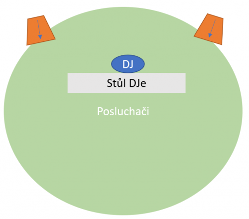

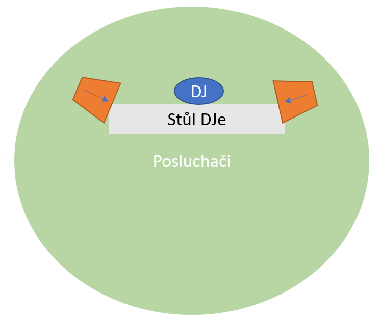

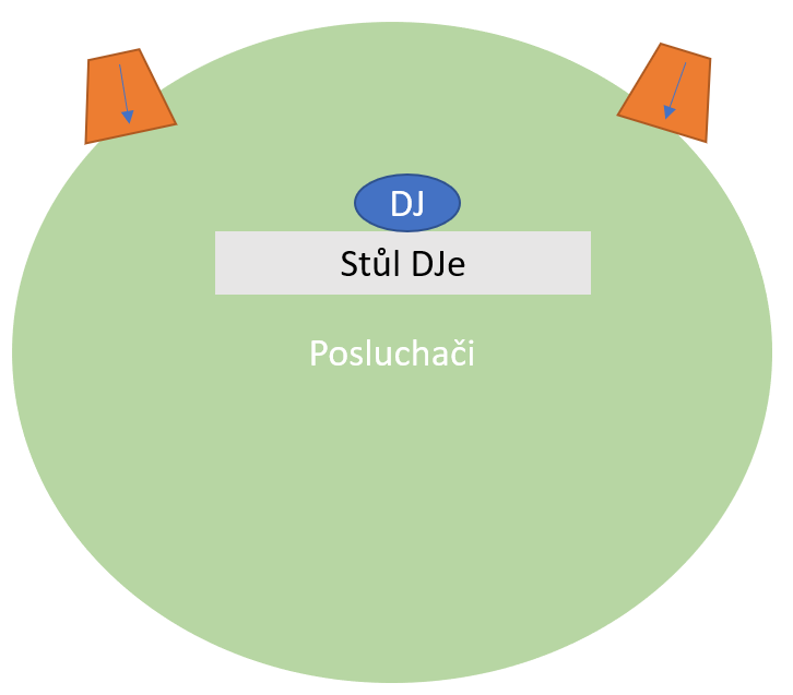

Varianta 1, takhle to dělám teď, používám bubenické špunty do uší, protože na odposlechy to je moc silné, pro většinu lidí je ten zvuk (nějakým způsobem) špatný. Výhoda je, že nikde nepřekáží kabely: Varianta 2, takhle jem to zkusil poprvé včera, stejně musím hrát se špunty. Pro lidi, co by normálně stáli za mnou, to bylo moc silné a nevydrželi tam ani 3 minuty. Pro hlavní skupinu lidí to bylo asi OK, ale ztrácí se tím trochu smysl Boiler room. Navíc se tam mezi lidmi motají kabely (byl jsem pod slunečníky, kabely jsem vzal horem, ale bylo to takové nebezpečné): Ještě me napadla Varianta 3 s odposlechy. Nevýhoda je, že bych musel kupovat odposlechy, ale pokrytí prostoru by asi bylo lepší a kabely nepřekáží: Nejsem moc vybavený na to dávat zvuk zvenku toho světle zeleného kruhu posluchačů, musel bych koupit nějaké podlahové kanály. Jak byste to nazvučli co nejjednodušeji?

Teda jako už sem si při čtení několikrát říkal, že některý věci snad ani nejdou více rozpolemizovat, ale evidentně jdou. Samozřejmě že v tomto případě je nejreálnější a nejednoduší varianta 2. Stejně to nebejvá, teda aspoň co já vím, na akcích, kde se paří a metaj při tom salta, takže to ani hlasitostí nemusí zrovna urážet hlavy... spíš vyloženě jako poslechovka. Dělat z takovýho setapu normál akci, je fakt na pováženou - bejt se stolem uprostřed parketu - chránit si cajky na stole a ešte se stresovat, jestli slyšej všici, nebo dupou po káblech ...
Mě místama připadá, jako bys zrvna spad z višne, neber to ve zlým
, jinými slovy, jako bys na jinejch akcích nikdá nebyl. Stačí se dívat, jak se to dělá, jaký sou ověřený postupy, jaký bedny. "Aparát do 80tis" ... no na dané podmínky by Ti s přehledem stačili za tu cenu dvě ynačkové fullrange aktivky s 15" a 1,4" hornou a výkonem 600-800W rms .. jako drtivé většině DJú, mnohý to uhrajou i s vyloženě šuntem. SW už jen jako bonus, doplnění a taky dvě 15" výkonné, nebo jedna 18" .... ani nevím jestli hraješ Bonnie M na párty, nebo dramec, techno nebo jungly, kde něco výkonějšího je vždy záhodno, ale pokud to bereš do osobáku a hraješ i zvučíš si sám, vždy to bude práce navíc a určitá úroveň kompromisu.
Já ted odjel jednu akci, 2xdB Technologies DVX 15HP 4x SW s 18"400W Beymou na jednom QSCRMX1850HD a bohatě to stačilo na prostor 10x10x7

Přesně tak, (zbytečně) si to komplikuješ. Pokud nutně musíš být s cajkem mezi lidma (většinou bývá touha DJ přesně opačná), tak jasně varianta 2. Vše ostatní je složitější a navazovat tam nějaký fillový bedny apod. je věc, kterou má smysl dělat ve chvíli kdy víš co a jak a je to technika navíc (se kterou se dle ostatních vláken zřejmě stejně nevejdeš do auta). Satelity dej na nějaký vyšší stojany (horna třeba ve 2/2,20m) ať to lidem, co budou chtít být blízko neustřelí hlavy a nesežere ti celý vršek první cvalík co si stoupne před bednu a není dál co řešit.

OK, takže navrhuješ variantu 4, zvučit to zepředu (a ještě navíc přidat odposlechy). To je teda pro mě nejmíň praktické z pohledu složitosti aparatury a tahání kabelů, ale díky, zařadím to do arzenálu. Hezký na tom je, že to ty lidí tlačí blíž k DJovi, což podporuje celý smysl takovéhle akce. Někde vevnitř by to asi šlo, když bude kudy tahat kabely.

Jasně, nic dalšího už nepotřebuju, vyzkouším variantu 3 (i když říkáte, že to je složité) a 4. Jednotku a dvojku mám vyzkoušenou. Vymyslím, jak u variant 2 a 4 natáhnout líp kabely (protože nechci, aby mi po nich lidi skákali), a hotovo. Já jsem jenom chtěl zastavit diskuzi o tom, jestli mám dělat boiler room a že (obecně) nemám dost výkonu.
Re: Jak zvučit Boiler room?

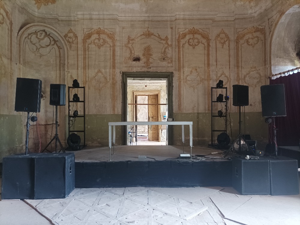

Tak jsem zkusil všechno dle plánu, budu používat variantu č. 3. Funguje ze všech nejlíp, žádné kabely nikde, vzadu je příjemný zvuk, nemusím používat špunty pro ochranu uší. Taky je fajn, že lidi, co chtějí "divoce" tancovat, jsou většinou vepředu, kde to je hlasité a za mnou stojí spíš "nerdi", který se chtějí koukat, co dělám (případně jestli jsem náhodou nepoužil Sync), furt řeší, jestli je kvalitní zvuk a hlavně mi přijde, že tam chodí očumovat ty holky, co tančí vepředu.
Tohle mi vyhovuje nejvíc, je to rychle a jednoduše postavené, můžu použít krátké kabely, všechno je na stole resp ty bedny mám přibindrované ke stolu a nejde nic zvrhnout. Zkoušel jsem hliníkové přejezdy a na trávu jsou nevhodné (museli jsme je podložit prkny a přišroubovat a furt to bylo špatný). Takové ty plastové velké se mi nevejdou do auta, takže možná ještě časem, až dořeším baterku, tak pořídím i bezdrát, ale tohle léto už budu jezdit takhle.
