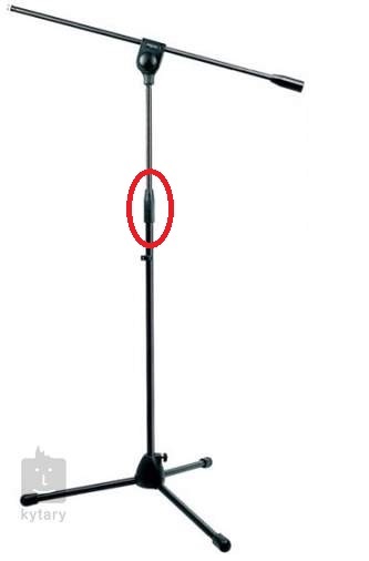

na jednom mikrofonním stojanu PROEL (PROEL PRO 100 BK) se mi rozpadla taková ta vymezovací vložka, co drží výšku stojanu po dotažení. Dá se někde ona součástka sehnat, případně není nějaký fígl jak ji nahradit k plné funkčnosti stojanu?
Děkuji za pomoc.

Doufám, že ta chyba v tom pozdravu je schválně...
Jinak k věci: Pochybuju. K&M má spoustu ND na stojany, ale nemyslím si, že by to pasovalo na tvůj. Možná vyhodit inzerát, zda se podobný/stejný stojan neválí někomu doma nevyužit/s jinou vadou a opravit ten tvůj.

Co takhle zkusit oslovit zastoupení (dovozce) fy Proel?

Na K&M u Thommana jsme se díval, ale bohužel jsem nenašel popis případně rozměry.
Je mi líto kvůli takové blbosti vyhazovat jinak funkční stojan. Pokud neseženu náhradu jinde, budu muset vymyslet nějaké domácí řešení. Děkuji za reakce.

Nemáš v okolí někoho s 3D tiskárnou?

Cena tisku se rovná skoro novému stojanu. Sám jsem si něco tisknu ale oproti vstříkávanému plastu to má omezenou životnost. Kdybych jich měl 10 na opravu tak bych to zkusil, ale kvůli jednomu se s tím nebudu kreslit.
Je to rada do života, kupuj K&M, mají náhradní díly.

Proel dováží firma Praha Music Center, tak bych je kontaktoval, zda - li nemají jako náhradní díl. :-)
Třeba firma GEWA má pro své stojany BSX jako náhradní díl, ale také nejsou uvedeny rozměry.

Takže dle vyjádření dodavatele se součástka nedá samostatně sehnat, pro příště raději koupit stojan od K&M. A s tímto zkusím nějak zaimprovizovat, uvidíme.
Díky všem za reakce.

Co je "vymezovací vložka" ? To je ta kuželová věc navlečená na vnitřní trubce a nacpaná přes tenkou kovovou podložku tou převlečnou maticí, do vnější trubky? Pokud ano, jde to vysoustružit ze silonu.
