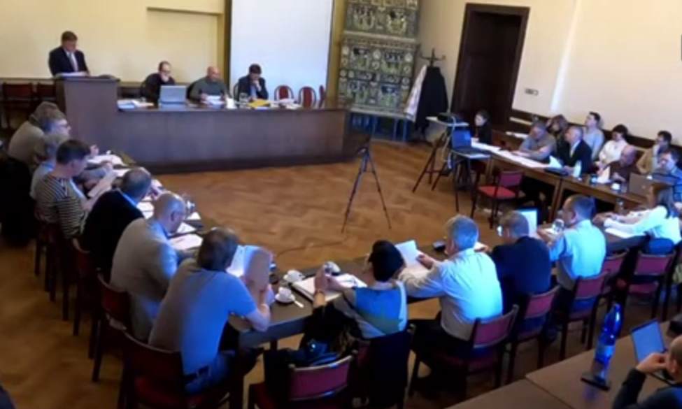

zkousime online vysilani z jednani zastupitelstva mesta. V podstate je to funkcni, ale se zvukem nejsem spokojen. Proto prosim o radu zkusene zvukare, jak dostat co nejlepsi zvuk. Jednaci mistnost je bohuzel zvukarova nocni mura - vysoky strop, hole zdi, vrzajici parketova podlaha, vrzajici stoly a zidle... Mistnost je pod pamatkovou ochranou, jakekoliv upravy mistnosti jsou nerealne. Mluvit primo do mikrofonu nerealizovatelne (alespon zatim) Prvni pokus byl: mikrofon na stojanu uprostred mistnosti RCF MT 3100 -> zvukova karta IMG Stage Line MX-1IO -> notebook se softem OBS. V OBS jsme nastavili nejake filtry, hlavne equalizer, vysledek je jakztakz, ale spokojeny zdaleka nejsem. Muj pocit je, ze by bylo lepsi upravy signalu delat jeste pred digitalizaci. Mam tu kompresor BEHRINGER MDX1600, tim se mi to moc zlepsit nepodarilo. Mam mirne zvukarske zkusenosti - montaze diskotek tak pred 20 lety, ale tohle je neco jineho. A taky doba pokrocila...

Musíš dostat mikrofony co nejblíže, takže 4ks směrových shotgun mikrofonu , dát mikrofon před každý stůl. A nějak buď online míchat zvuk podle toho kdo mluví, nebo to nějak nastřelit a nechat pořád zesíklené všechny 4 kousky. Ten schotgun mikrofon nemusí být nějak vyloženě úzký stačí klidně 60-90 stupňů

Když dělám zastupitelstva, tak starosta má svůj mikrofon a úřednice, co sedí u zapusovatelky vždy nosí bezdrát tomu, kdo dostane slovo. A další bezdrát je ve stojanu pro dotazy veřejnosti.

Ja by som povedal, že v tomto prípade príde vhod skôr všesmerový ako smerový mikrofón. Skús pozrieť aj nejaké kancelárske telekonferenčné sady, kde je možné pripojiť aspoň 5-6 mikrofónov. V robote používame Logitech ConferenceCam Group, tam sú len dva mikrofóny. Majú dosť dobrú citlivosť, ale do vašej miestnosti by to bolo málo.

u nás máme konferenční systém s 27 mikrofony pro řadové zastupitele, pár bezdrátů pro starostu a náměstky a ještě 2 drátové pro veřejnost. To vše máme rozdvojené do dvou audio MIX pultů, jeden pro ozvučení místnosti, druhý pro live stream (připojen jako USB input interface do PC s online střižnou). Když používáš OBS, tak předpokládám, že také jedete live stream.
Podle fotky bych to asi udělal pomocí 4 bezdrátových mikrofonů (1 mikrofon pro každou stranu zastupitelů a jeden pro starostu a místostarosty) mikrofony by si podávali, 1 drátový pro veřejnost. To vše bych svedl do mixpultu, pro každý mikrofon 1 vstup, abych si mohl snáze ovládat zvuk při diskusi apod.

Nakoupil bych, respektive pro začátek asi půjčil stolní (boundary) mikrofony co se používají k videokonferenčním systémům.
Dal na každý stůl dva a pak to nějak poladil v mixu, nějaký gate a kompresor, možná ducking řízený mikrofonem starosty....

Dekuji vsem za namety. Je mi samozrejmne jasny, ze nejlepsi je mluvit primo do mikrofonu, ale to neni alespon v tuto chvili realne. Koalice je proti prenosu, takze s aktivni spolupraci nelze pocitat. 4 smerove mikrofony by asi urcite zlepseni prinesly. Mozna casem zkusime. Jeste se zeptam, jake by melo byt spravne zapojeni komponent v signalove ceste? Mikrofon -> gate/kompresor -> ekvalizer -> ADC? Nebo tonove korekce hned za mikrofon? Pokud dame 4 mikrofony, nema podle me zadny smysl mit na kazdym mikrofonu jine korekce, kdyz stejne do kazdeho mluvi ruzni lide.
Nebo zapojit ty 4 mikrofony do neceho takoveho: https://www.muziker.cz/behringer-mdx4600-v2

Kolegove ze https://www.zasedackanaklic.cz , kteri se na tohle specializujou, pouzivaji zavesene nebo na stole polozene beamtracking (umi se zamerit na zdroj zvuku a ostatni smery eliminovat) mikrofony Biamp Parlé TCM-1 Pendant... a vysledky jsou z toho moc pekny i v akusticky mizernych mistnostech (casto mi volaji ze svych realizaci pro testovani zvuku). Mozna az vsechny konvencni metody selzou by stalo za to zkusit se podivat timhle smerem.
