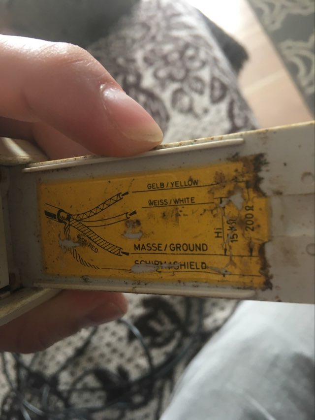

Zdravim vas chlapi :-) , tento mikrofon ma svoj vek,ale stále je oblubeny u mojho otca ktory nanom rad spieva a iný mikrofon mu nesedí, mal prerobene ešte na 5kolikovy konektor,avšak ja by som mu to chcel zapojit na XLR konektor,avšak je tam viacej káblov a tak neviem ako ho zapojit na XLR konektor, viete mi poradit? ako to mam zapojit na konektor XLR, ktory kablik kde by mal byt pripajkovaný.Dufam ze sa najde niekto kto mi poradi :)

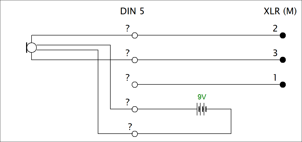

K zapojení jsem našel obrázek se schématem na adrese: https://www.radiomuseum.org/r/akg_dx_11dx1.html Je potřeba se tam zaregistrovat pro stažení větších obrázků, ale snad postačí i ten menší. Viděl bych to, že bude potřeba to k XLR vstupu připojit přes krabičku, která bude řešit napájení.
edit:
Načrtnul jsem obrázek, jak by asi měl být zapojený mezikus.

No ztohto obrazka neviem vyjst čo si my poslal,kedže tam niesu farebne oznacene ktory kde ide.Posielam obrazok pre upresnenie ako to zapojit,
a reverb efekt nemusi byt zapojeni,ten by som chcel vynechat a iba cisto mikrofon mat zapojeni bez reverbu.takže ako to pojde to zapojenie ?

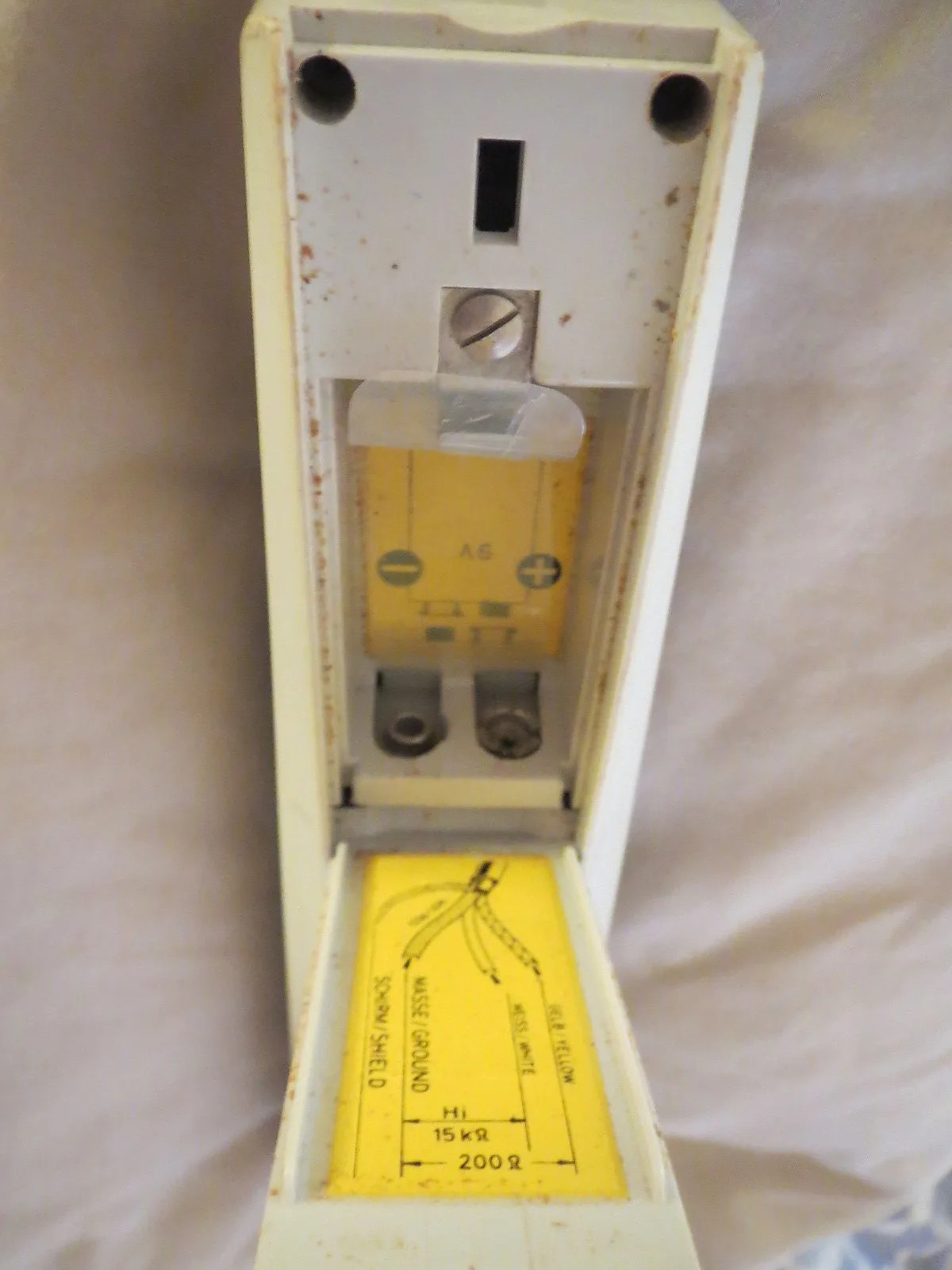

Ten mikrofón má vstavanú baterku, takže napájanie neriešiš. Problém je, že má nesymetrický výstup a pri zapojení si len určuješ impedanciu výstupu - 15kΩ alebo 200Ω. V tom článku chlapík píše, že sa mu pdoarilo tam vraziť malé trafo a výstup zosymetrizovať.
Ak si ok s nesymetrickým signálom a s tým spojenými problémami, tak zapoj konektor na 200 ohmový výstup - žltý kábel pin 2 a ground piny 1 a 3.

Jestli sedí popis na fotce a vidím dobře, tak ti pánové radí blbě.
Podle mě na XLR takto:
- pin1 shield
- pin2 yelow (200 ohm)
- pin3 ground
Takto je to symetricky a můžeš rovnou do pultu.
Ostatní vodiče bych nezapojoval, pokud nechceš křísit echo.
Re: AKG DX11 -Raritny mic, zapojenie na XLR
Příspěvek od Návštěvník » stř 06. bře 2024 9:00:04
Ještě bych dodal, že výše uvedené platí, pokud je vývod ground a white (200 ohm) vyvedený přímo z vložky.
Jestli ale i tento vývod jde z předzesilovače, tak pak je třeba symetrizační tráfko nebo se smířit s nesymetickým výstupem. Podle impedance bych ale tipoval, že výstup white (200 ohm) z vložky jde.

trochu jsem se stratil, vystup white je 200 Ohm??,podle obrazku je to žluty kabel který by mnel mit 200Ohm a white ukazuje 15Kohm.,nebo je to trochu jinak?
Příspěvek od Návštěvník » stř 06. bře 2024 11:37:55
Pardon, máte pravdu, je to žlutý kabel, přehlédl jsem se.

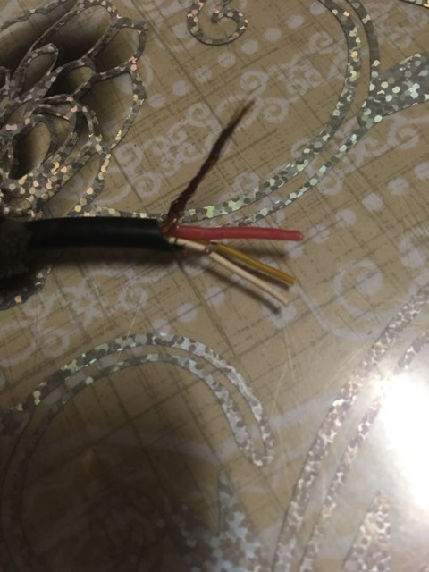

Posielam obrazek aby jsem se ujistil jestli,ten GROUND kabel co na pin3 je tedy ten červeny kablik??..

Příspěvek od jaro114 » stř 06. bře 2024 22:20:59
Tak chlapci nefungovalo to pri tom zapojeni na pin 2 a 3 ground(cerveny?) , shield som dal na 2 a 3 a takisto aj white kablik na shield az vtedy to fungovalo,len neni dobre uzemneni,je tam slišet bzum,kdyz se spiva co stym?..
