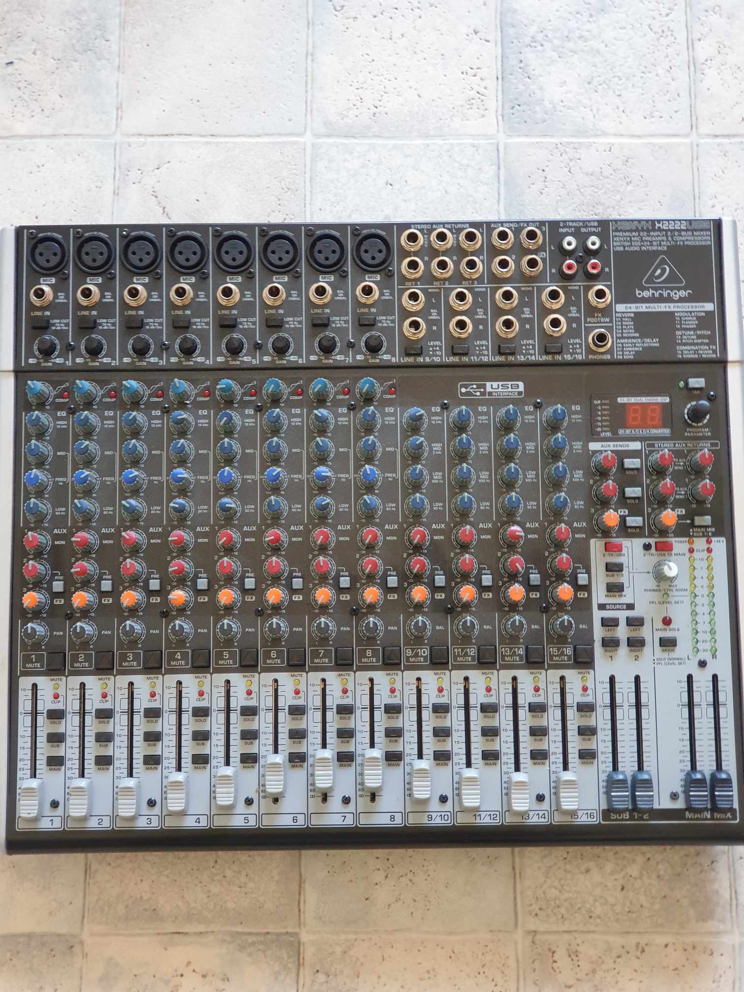

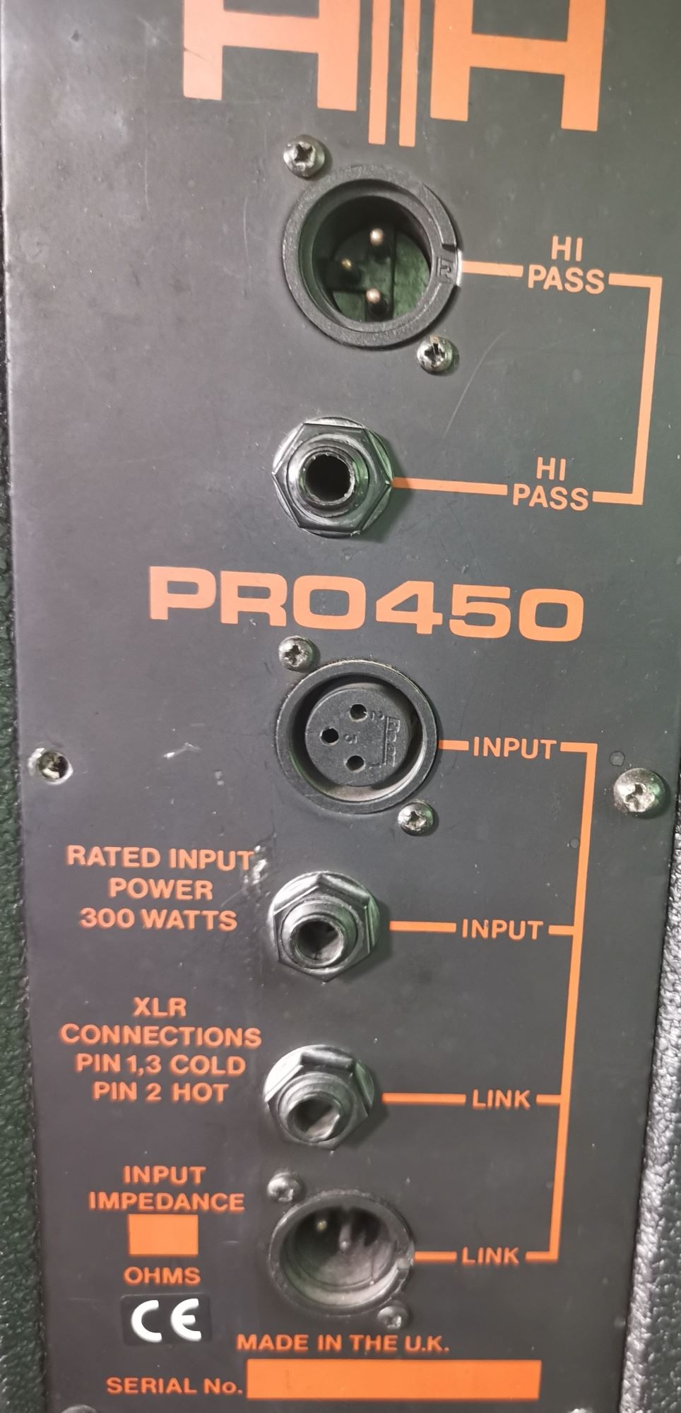

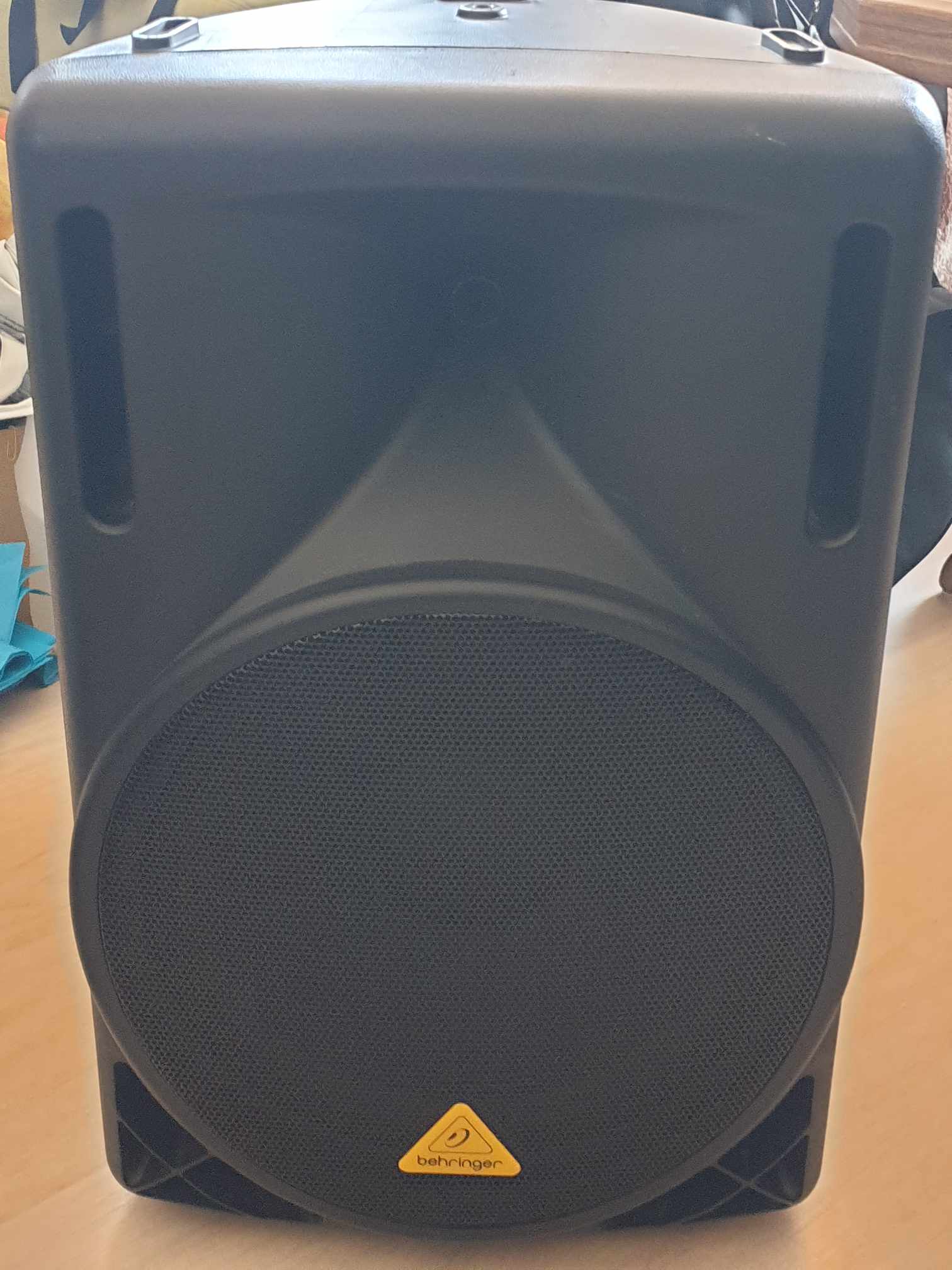

Ahoj Mistři,
jsem úplný lajk ve zvučení. A rád bych do mé sestavy což je mix, behringer xenyx x2222usb, 2x Aktivky behringer b215d a nyní jsem koupil subwoofer H&H electronic 450 pro.
Nevím jak to propojit a aby se z toho nezačalo čudit. A trochu to společně s aktivkama hrálo
Děkuji za jakékoliv informace

Takže jste s největší pravděpodobností koupil pasivní subwofer. Takže aby to spolu fungovalo, tak je potřeba ještě samostatný výkonnový zesilovač a ideálně ještě crossower - pásmová vyhýbka, kde je nutné dělení na požadovaná frekvenční pásma pro jednotlivé boxy.
A nebo je možné použít zesilovač s integrovaným crosowerem a z těchto výstupů pak vyvézt signál pro aktivní boxy.

Kúp k tomu nejaký "lacnejší" aktívny sub so zabudovaným stereo crossovero m a budeš mať lepšie poriešené by som povedal že aj za menej peňazí. Aj keď B215ky nie su ktovie čo tak jeden HH 18 k nim by bol tak či onak málo. Z lepších odporučím Mackie SR18S (prípadne Turbosound iQ18B cena/výkon je super, ale ten asi nemá crossover pre satelity v sebe iba link rieši v satelitoch a sube zvlášť nastavením DSP) ako ekonomický variant Behringer B1800XP, prípadne ak nevadí neforemný dizajn tak thebox TA18. Z lepších napr. FBT X-Sub 118SA to je asi najdrahší a najsilnejší, čo by som k tomu dal, niežeby drahšie a lepšie neboli ale tie satelity si viac nezaslúžia asitak... :lol:

Hlavne pozeraj na to aby mal v sebe zabudovaný aj stereo crossover / hornopriepstný filter pre satelity. S nástupom zabudovaných DSP v satelitoch sa to pomaly vytráca. Fakt to bude rozumnejšie lepšie na zapojenie jednoduchšie riešenie.
K tomu subu je potrený zosil čo dá aspoň tak min. 300 ideálne 400-500W do 8 ohm t.j.700-800W/4ohm (napr EP2500, EP4000, RMX1850, 2450, CPX2600 a pod.) a ten aj od ruky bude stať tak 250-350e k tomu csrossover to máš ďalších 100-150e a to už si na úrovni toho TA18 alebo B1800XP. A aj to mám obavu že k tým satelitom by možno bol 1 HH sub málo.
