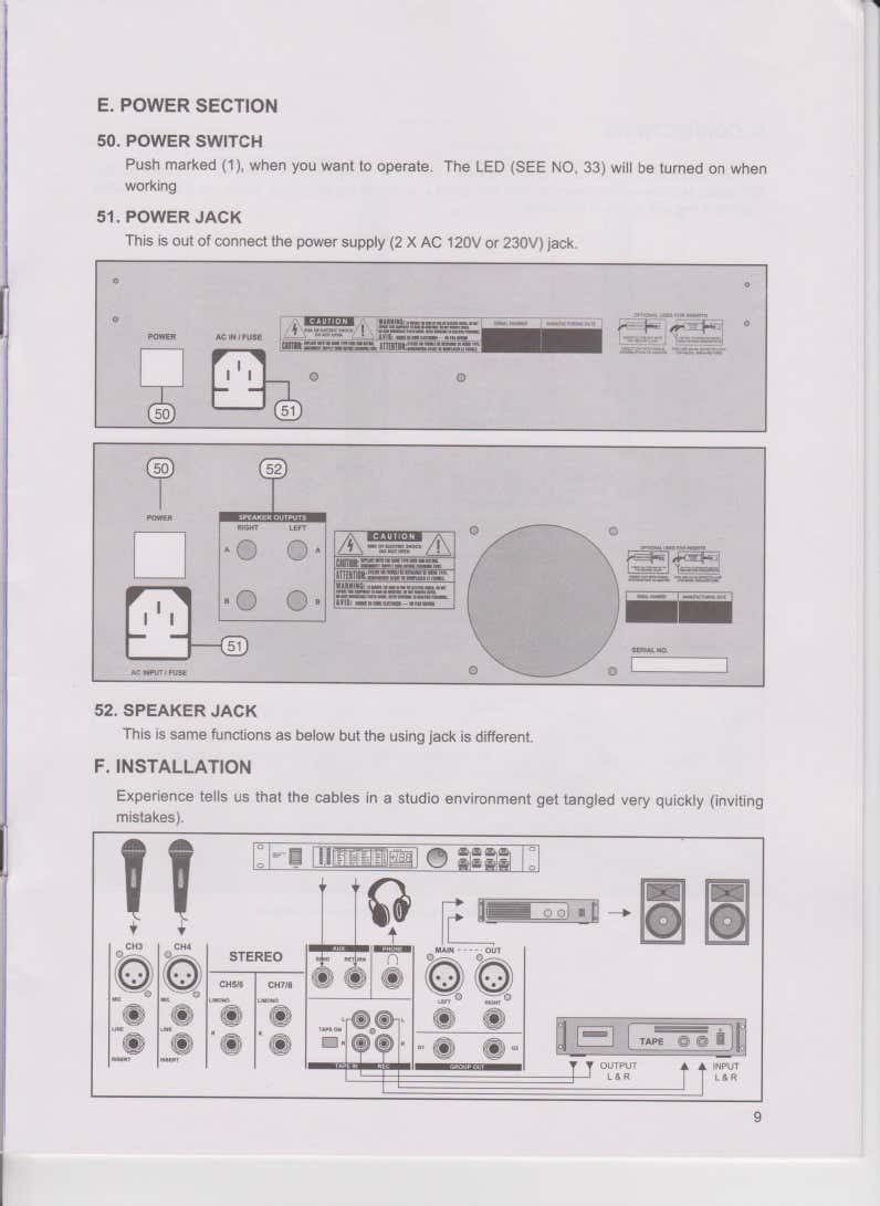

Takže když v těch bednách nechám ty Tesly tak by to mělo hrát možná líp než ty velký omnitronic? A mám jeste dotaz k tomu mixu, co a jak k tomu mohu připojit, teď připojuji k A left a A rechts ty omnitroniky k čemu jsou ty B výstupy, není to popsané ani v manuálu jen že je to speaker output.

Bude to dvojkanál A a B budú prepojene paralelne. Ja čo som našiel manuál na nete tak tam boli tam 2cspeakony nie 4 jacky tvoje je asi staršia verzia.

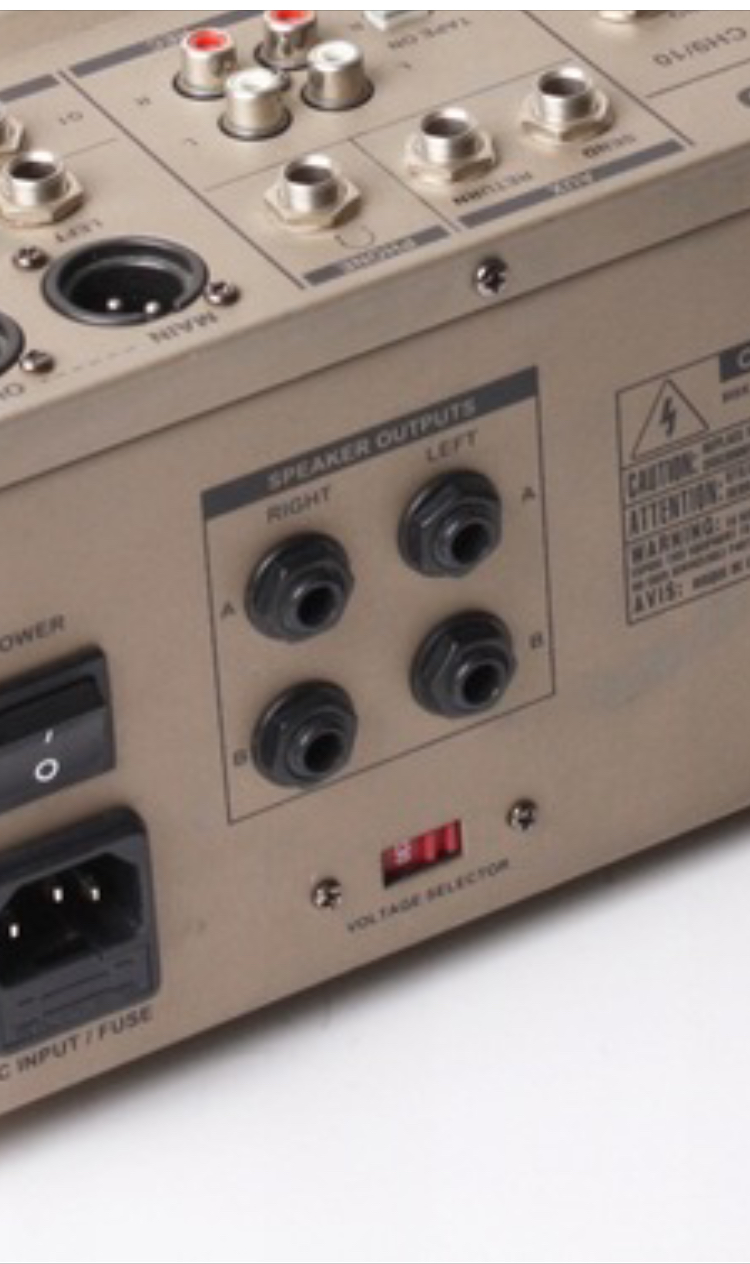

To je jasná věc že napíšu. Jen ještě pořád nevím jaké jsou možnosti zapojení toho mixu, zatím zapojují jen do výstupu A L+R ty omnitroniky 8ohm ale nevím jestli mohu něco zapojit k tomu do toho B L+R.

A/L a B/L budú podľa mňa prepojené paralelne, podobne A/R a B/R. Potom dakde zvykne byť písane dačo v zmysle minimum speaker impedance 4ohm A or B, 8 ohm a A and B (A+B), t.j. 2ks 4ohm repeobedne alebo 4ks 8 ohm. Ono sa to občas robilo keďže do bežného jacku nevojde príliš hrubý kábel cca 2x1.5 mm2 max. a keď bude každa bedňa mať vlastny kábel bude menšia výkonová strata ako keď sa to paralelne prepoji na repraku do ďalšidho. Taktiež kapacita kabla vytvára hornopriepustny filter t.j. čìm dlhší a tenší kábel tým sabšie basy. Hodilo by sa ak by si niekde zavesil link alebo scan manualu.

To by mi mohlo stačit ten obrázek zapojení omnitroniku na začátku vlákna je z manuálu k repru. U powermixu je pouze toto

Až teraz som našiel ten manuál a prelistoval dokonca a ma iba to výkon 2x250W. Zistil som že ten Leem nie je LEM som celý čas myslel iný model mixu od ineho výrobcu som sa nejak upol na spomínaných 600W :roll:
