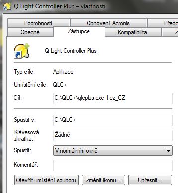

Tam Blaha tvrdi:
už jsem to vypátral v návodu :D
musíš upravit spouštěcí řetězec u zástupce, pravé tlačítko/Vlastnosti
a za qlcplus.exe dopsat -l cz_CZ
Kde si to vypatral?
Alebo ako sa presne pise ten retazec?
neak to furt pisem akosi, tak ze mi to nechce zobrat.
Dakujem.

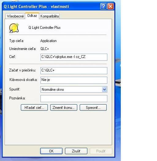

Tomas,
nemusis instalovat novsiu verziu. Najdi si v menu ikonku QLC+, klikni pravym tlacitkom, poslat na plochu, cim si urobis odkaz na ploche.
Klikni pravym tlacitkom na tu ikonku na ploche, vyber vlastnosti, a dopis na koniec kolonky Ciel alebo ako sa to povie po slovensky toto:
medzera minus male L medzera male c male z podciarknik velke c velke z.
vysledkom by malo byt:
C:\QLC+\qlcplus.exe -l cz_CZ
ulozit, zavriet.
pokial si to instaloval do program files, tak cesta musi byt v uvodzovkach:
"C:\Program Files\QLC+\qlcplus.exe" -l cz_CZ
Tomáš
Příspěvky: 844
Bydliště: Považská Bystrica
Re: Rady ke QLC+
Příspěvek od Tomáš »
myslim, ze som to tak upravil ale aj tak nejde cz,
tak momentalne neviem kde robym chybu, asi to zatial necham tak, ked rozmyslam v blizkej dobe zas preinstalovat NB, sice, ze by som to skusil aj na druhom NB s Vistou?
Uvidim. Dakujem.

Re: Rady ke QLC+
Příspěvek od blaha »
Tomáš píše:myslim, ze som to tak upravil ale aj tak nejde cz,
Uvidim. Dakujem.
Hele nebude to náhodou tím, že používáš SK verzi Windows.
Zkus vyměnit jak v názvu souboru, tak v tom příkazu všechny cz na sk (CZ na SK).
Co máš za verzi Win, já mám Ultimate a bere mě to všechny jazykové mutace. Cvičně jsem zkusil fr_FR, zkusil jsem si i přejmenovat DE verzi na SK a po zadání sk_SK mi to mluvilo německy.
Takže jestli máš nějakou verzi Home Premium, která neumí víc jazykových mutací systému, je to možná tady vázané.
Předpokládám teda, že SK je kód pro slovenskou verzi, jestli ne zkus se mrknout třeba někde do Win her, tam jsou lokalizační soubory, pod jakým kódem to tam je.
Naposledy upravil(a) blaha dne pát 14. úno 2014 16:46:24, celkem upraveno 1 x.
Tomáš
Příspěvky: 844
Re: Rady ke QLC+
blaha píše:
Asi si mal pravdu, po premenovani toho suboru a aj v tom odkaze prepisane,
Mi to nabehlo v CZ.
Dakujem.
