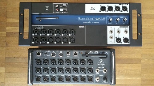

Ahojte chalani, samozrejme pri nahravani som mal vsetky vstupy uplne stiahnute a ten sum tam je iba z toho jedneho, kde bol zapojeny mikrofon. To pouzitie pri zapnutom fantome je fakt zalostne, na zive zvucenie sa to ako tak asi da prekusnut, na nahravanie to urcite nie je. Treba si samozrejme uvedomit, ze gain som zvysoval od 20, 30, 40 az do 50 a hodnoty 40, 50 sa v praxi nepouziju, to som tam dal iba pre porovnanie, kde je so sumom BEHRINGER a kde SOUNDCRAFT. Osobne ma to strasne sklamalo a do poslednej doby som dufal, ze to co som cital na zahranicnych forach, nebude az tak zle, zial bolo. A este detail, ktory so nepomenul. Behringer je ovela spratnejsi, ale aj sa viac hreje.

to peto: Jestli ti to dělá takovýto bordel a zkutečně ti tam nevstupuje nějaký otevřený RCA vstup apod. tak pak bych to jednoznačně reklamoval. Tohle není normální a musím říct, že já tam nic takového nemám.

to jiskrabk : Ty vies co ja som ho uz vratil a kupil si XR18. Osobne pochybujem, ze by to bola nejaka chyba iba môjho pultu, pretoze na zahr. forach ludia riesili to iste. Vyskusaj ak mas nejaky kondenzator a pouzijes fantomove napajanie dat take urovne ako som popisoval, ci to bude bez sumu. Gain od +20 do +50.
