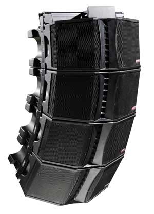

Pánové já mám pocit, že stále nechápete co to "line array" vůbec je. To že musí být bedna placatá vyplývá ze základních principů a matematicky řešeno je to nutné a ne však postačující. To co chtěl Filip říct je že výšková sekce je naprosto zásadní pro pro fungování celého systému a nelze tedy argumentovat něčím takovým jeko že kopie obsahuje o jeden driver víc bude lepší! Nastudujte principy a bude vám jasné že to logicky musí být naopak!
Stejne tak první pohled na ten "instantní" systém z obrázků výše musí říct že to nikdy nebude jako LA fungovat stejně tak jako jakýkoli systém s CD hornou 40*90°!

Musím souhlasit s Pavlem Vojtou! Je od věci počítat s tím, že když má bedna něco na víc, tak to bude fungovat lépe. Je to opravdu matematika a fyzika, nic jiného. Nic proti, ale nemyslím si, že 3 firmy co zde byly jmenované SECO a další, jsou právě ty, co umí vyrábět opravdu kvalitní Line-Array. Je na světě jen pár firem, co to opravdu umí, aby to fungovalo tak, jak má. A musím, s Pavlem souhlasit i s tím, že ty železa na zavěšení - tzv. rigging je vlastně to, co bedny drží nahoře nad hlavama lidí a to, co nás drží před zdí kriminálu a ne za ní, až to někoho zabije. Kdo někdy vyjel za hranice naší republiky, může jen potvrdit to, co Pavel napsal. Technik převezme všechno vč. jištění každého světla řetízkem patřičné nosnosti, o jištění beden nemluvím. Málo kde civilizovaným směrem by bylo možné to, co je občas vidět na akcích v ČR ale i na Slovensku a Polsku. Tam by nebylo možné např. toto: http://zbyneknej.rajce.idnes.cz/LArray/#album
povšimněte si těch napínáků na plot, co mají zajišťovat úhlování systému. Opravdu nevím, proč si všichni myslí, že pokud položí bednu na placato a zavěsí ji, tak je z toho line-array a spousta firem to v ČR tak i vyrábí a prodává. Sám vím alespoň o 5 takových.
Jo a ty Cervin Vega vs.Čína je to o tom, že Cervin prochází důkladnou výstupní kontrolou, zatím co čistokrevná Čína je většinou kopie a šmejd.
U systému co zde byl uvedený, nevěřím opravdu, že bude fungovat, nejde zřejmě podle obrázku úhlovat a to je problém. A mám z praxe ověřeno, že ikdyž budou parametry papírově stejných beden od výrobce, co má propracovaný výškový zvukovody (což je hlavně to kouzlo opravdového Line-array) a výrobce NO NAME (nebo nějakého z ČR - a to jsem opravdu patriot!) stejné, tak bude ve značkové bedně výrazný rozdíl od té NO NAME (a je jedno jestli budete NO NAME porovnávat s NEXO, JBL, RCF nebo L´Acoustics)

Děkuji Kamilovi za nahrávku. Víte proč "LA" z fotky http://zbyneknej.rajce.idnes.cz/LArray/#4.jpg nemůže a nikdy nebude fungovat jako LA? Dokonalá ukázka naprostého nepochopení základních principů ....

Protoze ty vyskove sekce na sebe nenavazuji, a budou se tak chovat jen jako jednotlive bodove zdroje ??

Ahoj, omlouvám se za pozdní reakci, ale já o weekendech zvučím. Takže až teď. Protože o tomto systému taky vážně uvažuju, přenesl jsem vaše připomínky dodavateli. Moc za ně děkuji. Toto fórum je opravdu velmi užitečné, a troufnu si prohlásit, že se jedná o jistou formu "sdílené inteligence". Díval jsem se na stránky dodavatele a mají tam přidané nové fotky. http://mastersound.evron.cz/cz/page/926 ... ystemy.html Takto nějak vypadal ten zmiňovaný Cervin Vega. (tedy zpracování). Nová várka by podle nich měla mít jen jeden výškový reproduktor. Taky "železo" má prý garantované 1000Kg/pět metrů. Nemají ale rentgenovaný úchyty. Napsali mi, je že budou dávat do státní zkušebny. Je fakt, že asi nejblbější smrt je zavalením reprobednou.
V jaké výšce by musela být horní reprobedna, aby tento systém byl použitelný? Vypadá to, že opravdu nejdou horizontálně nastavovat. Díval jsem se na ty originální EAW JFL 210 a přijde mi to, že taky nejdou nastavovat. Poraďte prosím.

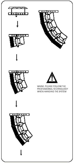

http://mastersound.evron.cz/_data/s_839 ... e/lr_4.jpg
zvlaste to "Warm:" v manualu vypada velmi profesionalne
