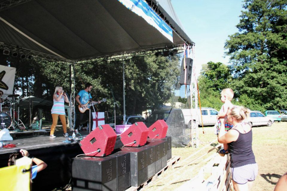

Re: Kolik z vás věší svoje kompaktní bedny?
Příspěvek od Vojta85 »
Pokud to jde a je li kočka tak proč ty bedny nepověsit. No a kurta skrz uši to jistí :-)
Příspěvek od maly_medved »
Myslím že ty bedny od Vojta85 nemají závěsné body. Je ale vidět že popruhy bednu obepínají zespodu a madla tak slouží jen jako pojistka proti vysmeknutí bedny. Taky jsme tak párkrát věšeli, ještě je fajn mít smyčku nahoře aby ten úvaz působil samosvorně.
