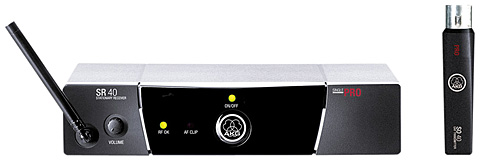

Ahojte,
Napadla mě taková věc,asi to bude hloupost,a určitě mi tu řeknete proč.
Nic takového neplánuju,ale zajímá mě to :-)
Ale teoreticky, kdybych měl tyto dvě sady a vysílače bych zapojil do mixu
a přijímače k zesilovači,fungovalo by to ?
Edit: zkoušel někdo tuto sadu na kondenzátorový mikrofon jako je :
RODE M3
AKG C 1000S ?

s timto bezdratovym setem zkusenost nemam, ale kdyz jsem zkousel Zeck D.A.I.SY DS1 s mikrofonem Rode M3, tak to nefungovalo. Kdyz jsem mezi to pripojil trafo 1:1 (Art DTi), tak to fungovalo dobre. Ale je to neprakticke.
Jinak propojeni mixu se zesilovacem by takto melo jit, ale zjisti si, jestli na tom vysilaci jde prepnout uroven z mikrofonni na linkovou. Pripadne to resit DI-boxem.

Bude to fungovat v "krizovych" situacich, kdy musis "vyrobit" nejakou bednu mimo dosah kabelu...

Sám používám dual set vocal WMS40, čili stejný systém, akorát mikrofonní a mám kamaráda, který hraje na WMS40 s kytarou. Trochu bych se bál o kvalitu zvuku, není to přeji jen ono a prochází to zkreslením. Navíc mám občas problém, když se mezi vysílač a přijímač dostane víc lidí, pak to jde hned do kytek.
