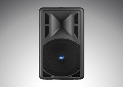

Musím vybrat nějakou sestavu kolem cca 30-35 000.-
do kulturního domu na nenáročné akce ( ZUŠ,ZŠ,atp...)
po přečtení několika vláken a brouzdání v internet. obchodech mě napadla tato sestava
RCF ART315 + Crown XLS 602D
http://www.audiotek.cz/product-12095-rcf-art315
http://www.audiotek.cz/product-23154-crown-xls-602d
nějaké doporučení na něco jiného v této cenové relaci ?
díky

Re: RCF ART315 + Crown XLS 602D
Volil bych radsi aktivni verzi RCF Art 315-A. Je to praktictejsi nez tahat zesilovac a vest kabely. V aktivni verzi to mas pekne odladene a procesorem rizene, aby to hralo dobre a abys nespalil bednu atd.

A pokudse přece jen budeš chtít držet pasivní veze, tak bych doporučil spíš zesilovač Crest CPX2600.

No to právě nevím,pro co se rozhodnout, zda aktiv, nebo pasiv... asi věčné téma
má to své pro a proti, a zesilovač bych využil i k jiným bedničkám... musím promyslet
ten CPX2600 vypadá moc dobře,ale není na tyto RCFka zbytečně moc silný ?
a jiné bedýnky (podobných rozměrů) s hutnějšími basy ? Megaton,Dan,db....

Aktiv/pasiv to se tu už několikrát probíralo a je zbytečný to nějak víc rozebírat.
V případě pevné instalace bych volil asi pasiv, pokud by se s tím mělo nějak výrazně pohybovat, tak už je to na zvážení. Je tu taky faktor obsluhy, kdo s tím bude dělat, tam bude asi aktiv "uživatelsky" přítulnější.
Co se týká výkonu zeslovače tak je pravda, že RCF nikde neudává jestli těch 300W je RMS, nebo Program, ale předpokládám, že to je RMS, takže teoreticky by jim nemělo vadit 600W. Ten CPX2600 je tedy akorát.
Asi bych se taky snažil z toho nákupu vyždímat maximum, nepíšeš jak je místo kde se to má používat velké a akusticky řešené. My máme třeba FOH v divadle, kde je akusticky dobrej sál, pro cca 400 lidí 2x500W na vrchách a 2x500W na subech. To je spíš faktor pro pasiv.
Osobně bych šel asi do dřevěnejch beden s co největší citlivostí, třeba ElectroVoice TourX TX1152, ale tam už pak cena sestavy se zesilovačem (CPX2600) vyjde někde kolem 48tis. A tam už by byl zes. lepší třeba Crown XTI4000 (z USA za 18k), pak už je to 50k. A to nemluvím o kabeláži a stativech.

V podstate oba su výkonom aj zvukom porovnateľné. Aj keď majú 15" basak s tých malých plastových skeletov veľa basov nečakaj, podľa mňa 315 nezabasuje o nič leopšie od 312 , časom k tomu asi tak či tak bude treba subbas podľa náročnosti publika a druhu hudby čo cez to bude hrať a 312 sa aspoň mne osobne viac páči na stredoch, má príjemnejší zvuk aspoň môjmu uchu. Keď bedňu 15"+1(-2)" čo má hrať všetko tak drevenú, to je moj názor...
