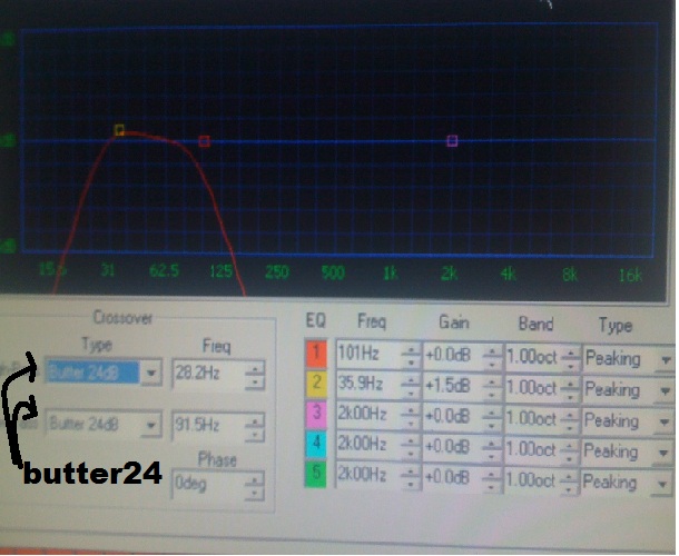

Ak mi viete poradiť skúste hraje to ok ale neviem či to je dobre napíšem aj konkrétne údaje hi-mid: butter18db 121hz / link-riley12db 16k00hz
Low: butter24db 28.2hz / butter24db 91.5hz

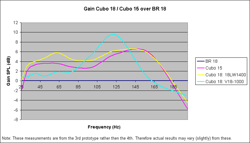

Našiel som omeraný cubo 18 sub z 18LW1400 prikladam foto (graf) ak pomože.+foto nastaveni.
Su tie filtre rozdelene, npr. butter-na bassy, link riley-vrchy ? podla čoho volime strmost db ?

z toho meraneho grafu sa da nastavit ten cubo 18? ako a kolko :DX dik

Jen pro úplnost , ta Tvoje basovka odpovídá tomuto:
http://www.freespeakerplans.com/cubo-18.html" onclick="window.open(this.href);return false;
Pokud Ti někdo nenapíše jak začít , dřív než se vrátím,tak se pokusím něco konkrétního poradit.

Jo je to tento box ale dole je extended verzia doska naviac :)

Já bych s touto bednou zkusil :
HPF - 33Hz 12dB/ Butt
LPF - 100Hz 24dB/ LR ,
No a pak je otázka jak bude reproduktor namontovaný(magnet ven či dovnitř).To má vliv mimo jiné na tvar impulsní odezvy.Tady by to už chtělo měřit,protože nevím jak se bude bedna chovat mezi 50-80Hz.Zjistit jak je box laděný, podle průběhu impedance.
Zkusil bych ,tak cvičně přidat na PEQ 60Hz, Q=2,+3dB a pustit si to s nějakým satelitem,jaký to bude mít zvuk.Určitě někde venku, třeba na zahradě, pokud to počasí a prostor dovolí.
