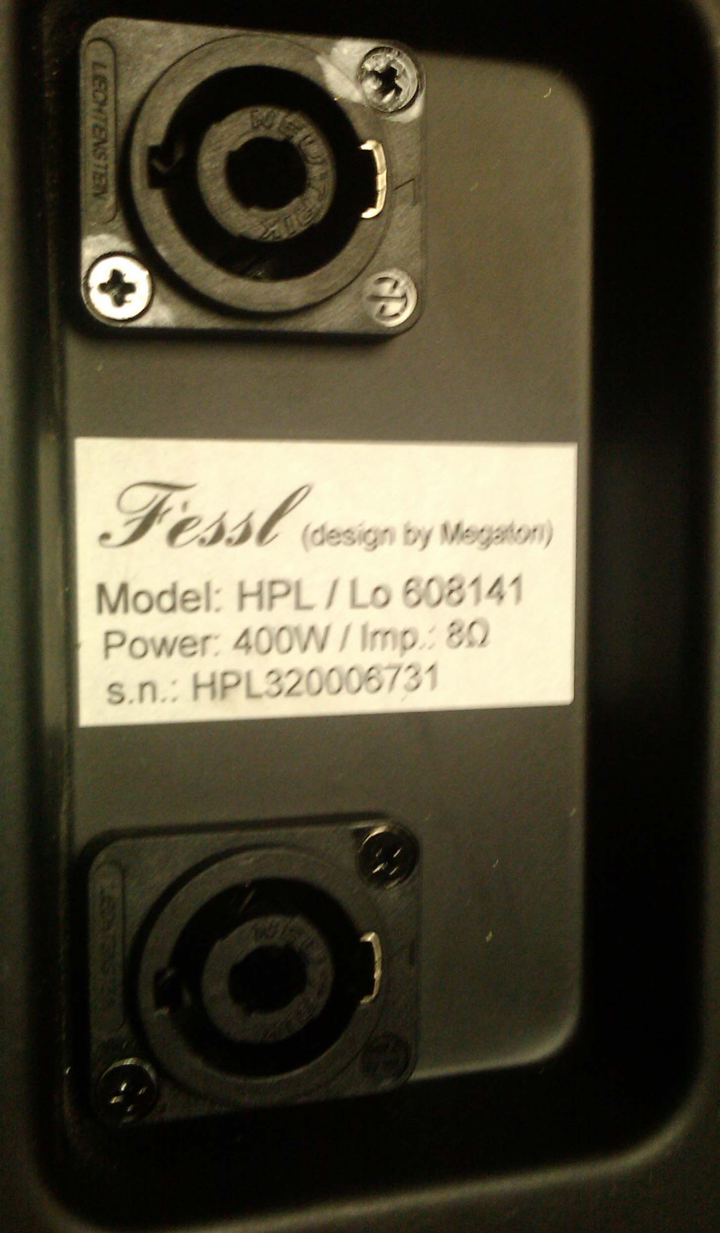

Zdravím, bohužel jsem "nenapravitelnej...půjčil jsem 2 boxy, kopie EM151(by Fessl)
kdysi dodané firmou "Polák akustika" a jelikož to je docela nevytížený pár tak jsem až po 14-ti dnech zjistil, že jsou odpálené oba drivery (už jsem si tiše v koutku nafackoval)

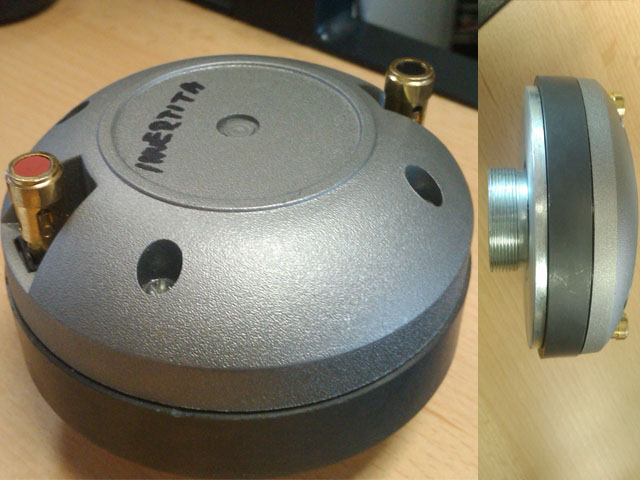

Drivery jsem vymontoval, ale není na nich žádný typový štítek, a firma Polák akustika mi na email bohužel také neodpověděla...dále jsem se snažil hledat podle obrázků na Prodance webu, ale také bez úspěchu. Myslel jsem, že nejlevnější oprava bude výměna membrány s cívkou. Může mi někdo pomoci s identifikací typu driveru? viz přiložené foto...děkuji
Pomoc - identifikace driveru
ještě jsem neuvedl, že boxy jsou 400W/8 ohmů

To nemá s EM151 nic společného, driver vypadá jako Fane CD125 bez štítku, membrány do nich se nedodávaly a ani drivery se už nevyrábějí. Bylo by asi dobře identifikovat i zbytek osazení, tedy včetně 15" a výhybky. Nejbližší náhrada může být CD130, ale taky tam možná nic takového nikdy nemělo přijít.

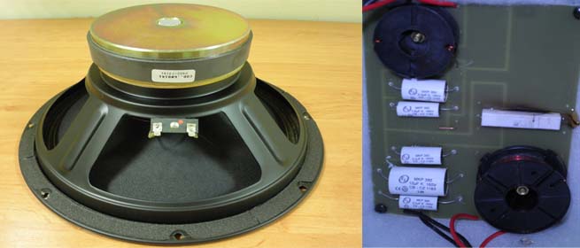

každopádně budu potřebovat jak reproduktory, tak si nejsem jistý s vyhybkou...viz foto
Nejspíše tedy prosba na Zdenka-Prodance, jelikož mají s megatony zkušenosti i je prodávají. "Krmení" bude QSC RMX 1450, nerad bych do tohoto přeosazení vykrvácel, ale když už, tak aby to dobře hrálo...děkuji

Detail štítku na tom wooferu by nebyl ?
Zkus překreslit vyhýbku a zjisti hodnoty osazení, jak tlustým drátem jsou cívky navinuty atd. - to by už mohlo napovědět

Jde spíš o to, že mi příjde jenom jeden odpor málo, síla drátu cívky by mohla ukázat jak dalece se výrobce držel předlohy.

To je skoro jistě Ciare COD (má to ještě nějaké číslo, které si teď nevybavuju), prodáváme to asi za 1100Kč, slušný 200W 12". Výhybka přímo od nás asi není, kondenzátory z Ostravy nepoužíváme už hodně dlouho. Chybí mi tam foto horny, jestli je to HM17-25, tak by výhybka měla být tohle:
http://www.prodance.cz/protokoly/CiareC ... M17-25.pdf" onclick="window.open(this.href);return false;
Tedy nutně to nemusí být úplně blbě, jen to není ani EM121. Dost možná bude stačit jen vyměnit drivery za Fane CD130.

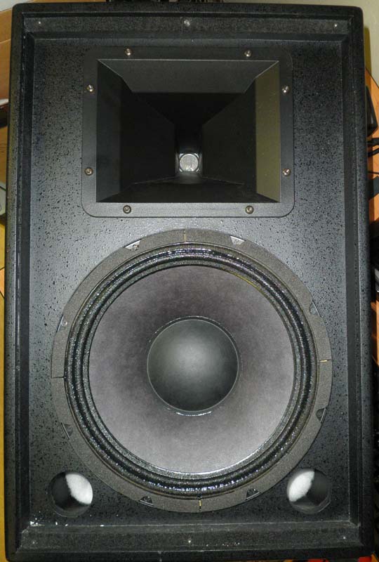

pokračuji ve fotokroužku..hlavně kvůli tomu zvukovodu, přidávám i "výkonově zavádějící štítek". Právě jsem porovnával 121 na Prodance, a skelet odpovídá...osazení tedy jiné...
Už se nedivím, že mi je DJ odpálil...asi bych rád řešil to "silnější osazení"...
To je zřejmě horna Fane, mám dojem, že FH317 nebo tak nějak, už dlouho se nedodávají. 400W by mohl být tak maximálni doporučený výkon zesilovače. Lepších osazení je spousta, asi největší problém bude horna, protože s tou toho bylo odladěno hodně málo a ještě mám dojem, že byly hodně tenké a těžší driver by neunesly spolehlivě. No a samozřejmě rozpočet. Je to aspoň z překližky ? Mraky odladěných 12+1" jsou na našich stránkách, určitě tam půjde vybrat.
