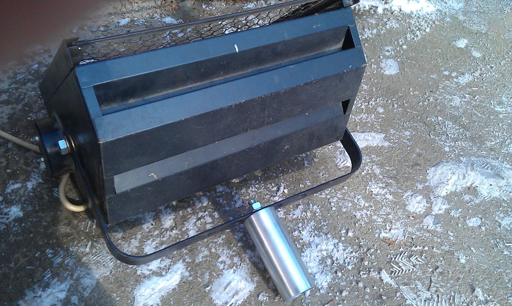

Moje myšlenka je něco ve smyslu halogenových van na nějakých stativech. Jediné co mě napadá jsou klasické stavební světla, viz obrázek. Existuje nějaká jednoduchá levná varianta, která se používá v osvětlování - tedy patří na stage, ne na stavbu? Díval jsem se na PAR reflektory, ale pro tuto aplikaci mi to přijde jednak drahé, ale taky nešikovné a zbytečně složité.

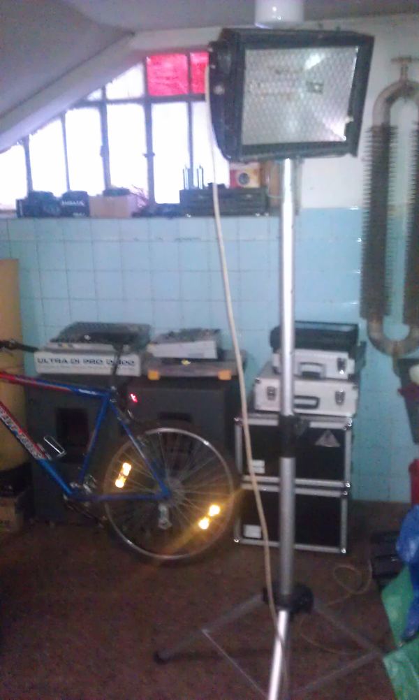

- používám k podobným účelům velké vany z divadla 500W, pomocí adaptéru vlastní výroby posadím na stojan pro repro. Pokud budeš mít zájem, tak ti to vyfotím.....

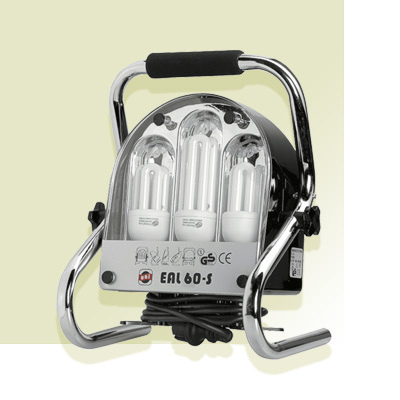

Takže teď přemýšlím, zda nějaké ty vany na nějaký držák na zem (podium) nebo na nějaké stojany. Teď jsem ještě našel toto: http://www.hssvitidla.cz/vypis_oddeleni ... zka10-85-6
Obrázek
Nevypadá to špatně a měl bych vyřešen problém se stojany. Na občasné použití by to mohlo být odolnější než halogenové žárovky. Jen aby to moc nesvítilo do očí, ale to asi svítí každý reflektor namířený na lidi na podiu.

Takto....
Kruciš ta fotka je ale mázlá...fuj...! :wink:
Já to koupil kdysi za flašku rumu a bylo to bez krycích skel. Sice tam nemá tudíž co popraskat, ale v létě se tam v noci pálí můry.....!! Ten smrad....!!! :D

Já si to nechal vyrobit u zámečníka za relativně pár kaček.
