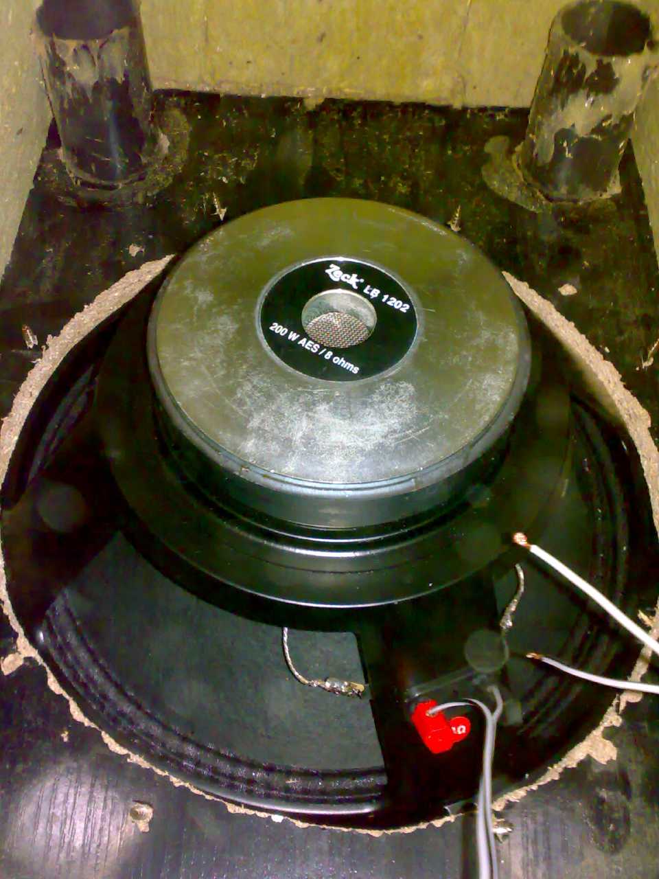

Zdravím, dostali sa mi do ruky tieto 12" reproduktory.. Ale kedže k ním neviem absolútne nič nájsť na nete, tak nie som z toho nadšený.. Nevie náhodou niekto T/S info..? Aký je to reproduktor (myslím kvalitou), rád by som ho použil do satelitov.. Neviem ani jeho frekvenčný rozsah, ani nič.. Jediná vec čo má napísanú je výkon a to 200W..

Super, veľmi pekne ďakujem.. Satelity pôjdu pod 18" basy, čiže aj tak bude treba ladiť viac na stred ako bass.. Skelety sú trapézové, celkom pohoda, snáď to zahrá pekne.. Zatiaľ nemám vyhybku, tak som ho šupol na priamo, ale je to dosť o ničom zvuk, tak snáď to výhybka upraví nejako, lebo teraz sa to ozaj nedá počúvať.. Výška je 1" nejaká OEM, čiže bez štítku, tak netuším čo je to zač a ani ako to zistiť..
Ale má kilo a vyzerá celkom schopne, no zapojil som na skúšku cez bipolar kondík 5,6 μF, tak hraje, ale to sa nedá zistiť ako, kedže to nejde cez poriadnu výhybku..

Není to samozřejmě žádný šrot, je to na svoji dobu jistě velmi slušný 12", ale jeho doba je dávno pryč a dneska se nikdo nebude zabývat tím, že by s ním něco ladil nebo na něj držel na skladě náhradní membrány. Reproduktorům dává značnou část ceny jejich aplikovatelnost a také servisovatelnost, proč si myslíš, že toho je za mnou tolik odladěného ? Náhoda, nudím se sám doma, nebo máš dojem, že je to nějaký běžný standard ? Jestli najdeš někde ještě dnes použitelný návod (tedy schema výhybky a výsledky měření takové sestavy) pro LB1202 nebo jak, tak nějakou cenu má, jestli ne, tak ti asi začne být jasné, proč byl tak výhodně laciný.
Mimochodem na té fotce se mi nějak nelíbí přívody, nemáš to v detailu ? A druhé konce (na membráně nebo spideru) taky.

No problém je že neviem na neho nájsť ani údaje a nie to ešte schému výhybky.. Tu by mi ale bolo dosť súrne treba, lebo na priamo to hraje ako z plechovky..
V detaile to nemám, ale odfotím hneď ako bude príležitosť..
