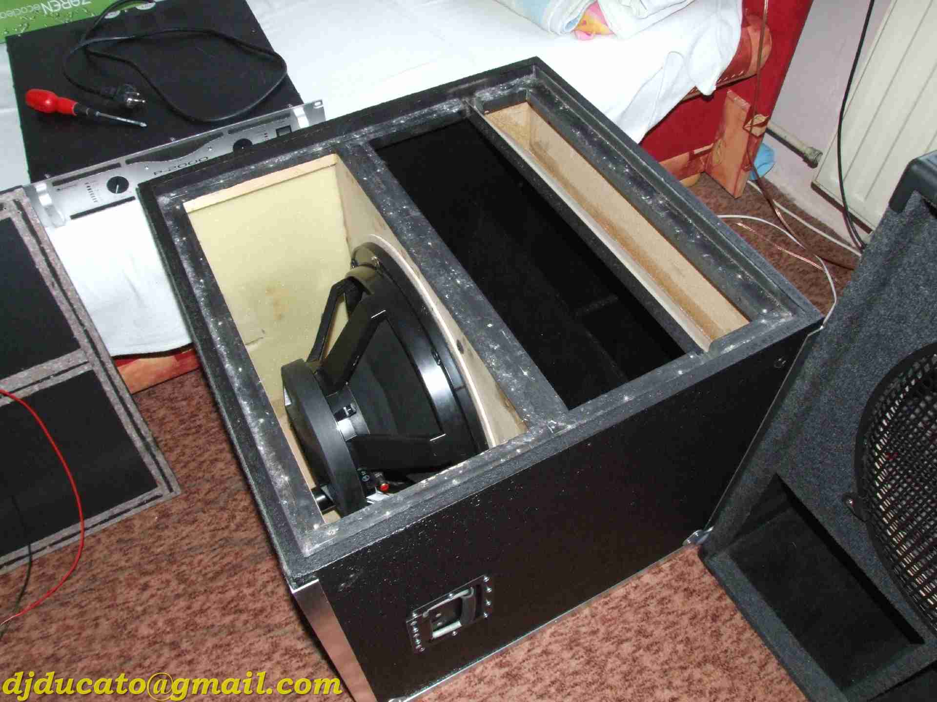

Zdravím.. Je tento reproduktor vhodnejší do bandpassu alebo do hornflexu..? Alebo do žiadného z uvedených.. :)

Do hornflexu by bol dost na hrane ma vyssie Q-cka nemuselo by to sadnut, muselo by sa to vyskusat. Do bandpasu by mohol byt , no ten by sa musel navrhnut a odladit presne pre to repro. Pouzil by som asi klasicky BR k vykonu 400W je Xmax 7mm dostatocne.

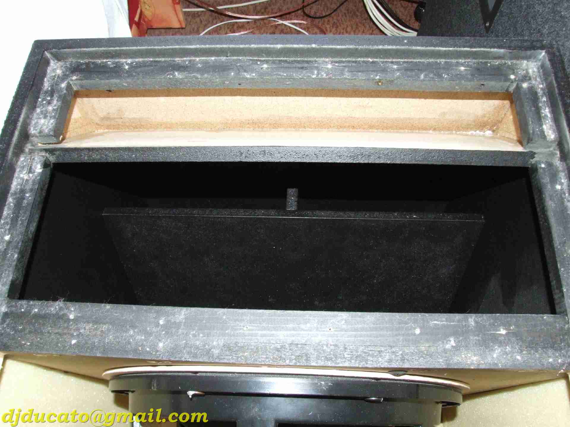

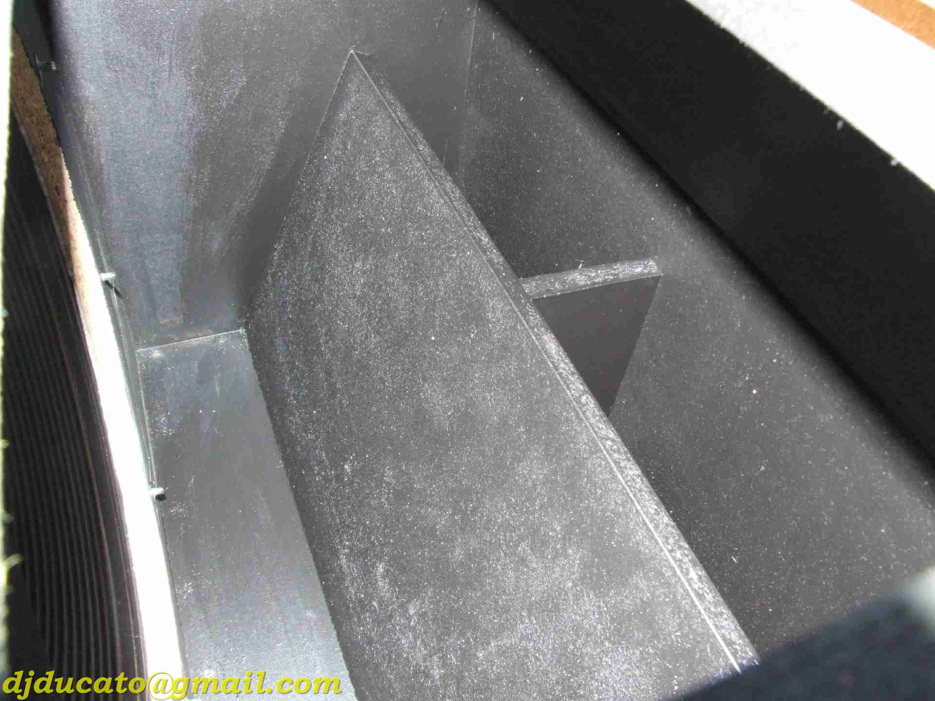

Takže momentálne to mám osadené v bandpassovej ozvučnici.. Premýšľal som nad umiestnením do MT18SUB, kedže mám jedne voľné.. :)
Foto prikladám z bandpassu.. Je to ozvučnica VaT Acustic od pána Velíšeka..
