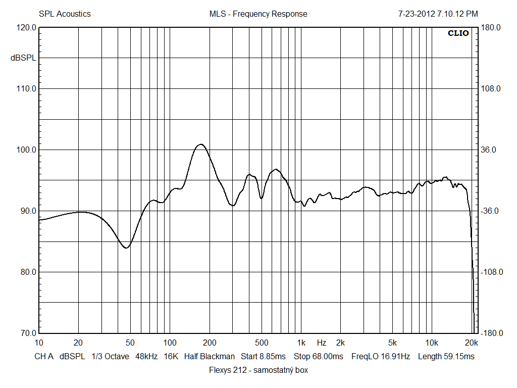

V F212 je driver velmi podobný RCF ND1710. Středobasy 12" jsou klasické ferity na plechovém koši, zvukovod je HF64 . Zvuk je pěkný , dali si práci i s odladěním boxu.

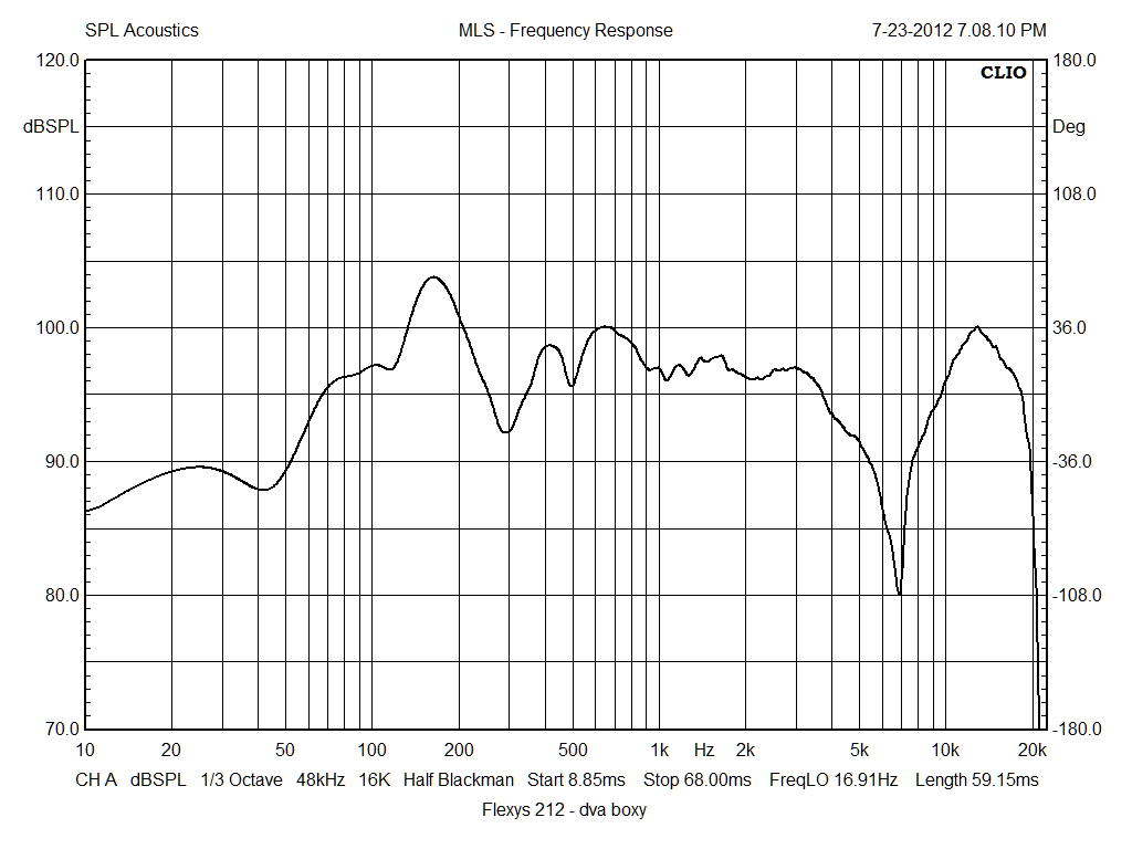

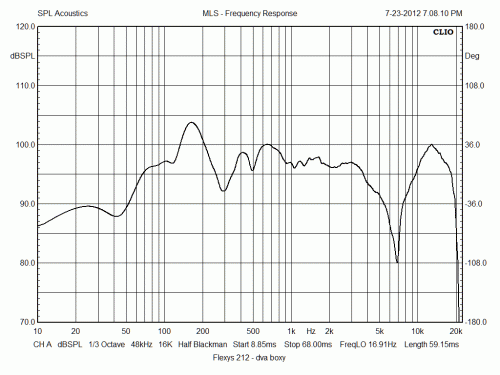

Při zdvojení boxů vzniká velký a dobře slyšitelný propad na 6kHz , přibližně v +-10st na každou stranu v ose mezi oběma boxy.I když se boxy natáčí tento propad se příliš nemění.
Zvukovody jsou neotočené , jak doporučuje výrobce, možná je to potom lepší , neměl jsem čas rozebírat dva boxy, abych otočil výškové zvukovody.
