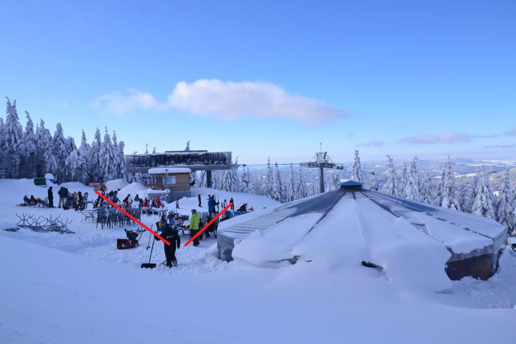

Momentálně lepší náhled nemám jedná se o tu terasu a cca 50m od ní ve směru nastavení repro viz obr.
Bude tam hrát převážně disco/rock
bedny by byly chráněné v dřevěné skříni, kde by měla vydržet celou zimu tj. bude otevřená pouze ze strany repráku
zásadní otázka je použít pasivní nebo aktivní bednu ?
Přijatelně to jde ozvučit což mám vyzkoušeno 2x aktivkou RCF ART 315A, ale protože je poměrně drahá cca 15000,- za kus, tak hledám jiné řešení a to klidně i přes pasivní bedny
akorát nevím jak zvolit správnou aktivní/pasivní bednu nemám vyzkoušeno a zjištuji, že se řídit RMS také není jednoznačné
cenou bych se potřeboval dostat tak kolem 16000,-
mohl by mi někdo poradit
1. aktivní variantu ?
2. pasivni variantu + zesilovač ?
Díky

No na tom obchodě moc solidních beden není, Behringer je to nejníž co má smysl, nesázel bych nai na to, že by ti někdo ty Auny po záruce opravil a v záruce to může klidně trvat třeba i 2 měsíce a to máš pomalu po sezóně.
Předpokládám reprodukovanou hudbu. Asi bych volil pasivní variantu abych netahal ven na sníh a mráz ještě navíc 230V. K tomu pokud by se bedny měli vypínat třeba přes noc by to asi úplně nesvědčilo elektronice. Klidně bych se kouknul po něčem starším.
Třeba EM151 se dají starší sehnat někde za 7=9k/pár, k tomu zesik třeba QSC GX5, Behringer EP2500, apod. by se měl starší sehnat do těch 5-6k taky.
I přes pasivní řešení bych i tak byl při startu po promrzlé noci opatrný, začínal bych hrát hodně zvolna aby se membrány rozpohybovali a i tak bych asi na noc vymyslel nějakou překryvnou plachtu, nebo dvířka aby náhodou ve vánici do beden nezaflakovalo.
