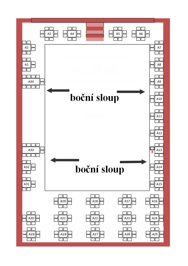

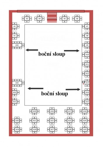

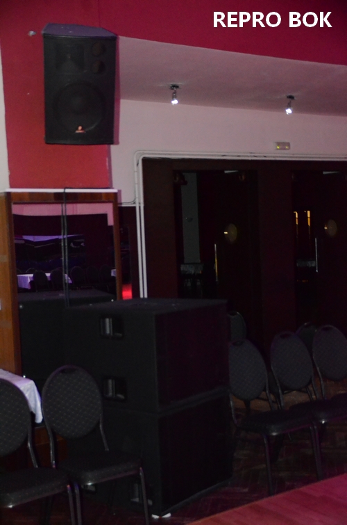

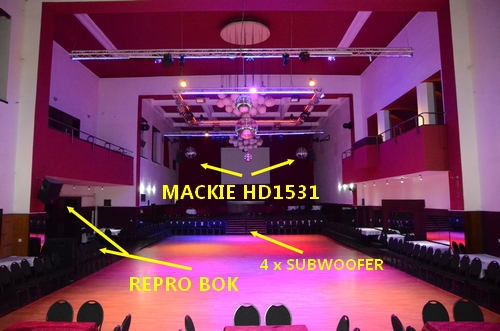

Má to jeden háček - přikládám fotky sálu. Vyfotil jsem ho zezadu i bok, na kterém je v tuto chvíli nezapojený satelit (Behringer - to bylo spíš za trest) a pod ním jsou 2 woofery RCF 18" po 1000W
Na třetím obrázku je plánek sálu, kde je vidět, jak neštastně jsou sloupy v sále - pokud to dám na přední, jsem celkem dost blízko těch zavěšených a pokud na zadní, jsem na konci parketu = jde to jedině jak je ten Behringer - nenatáčet to moc dozadu na lidi co sedí, ale jen hodně mírně a spíš na střed..
Snad to bude stačit pro představu.
