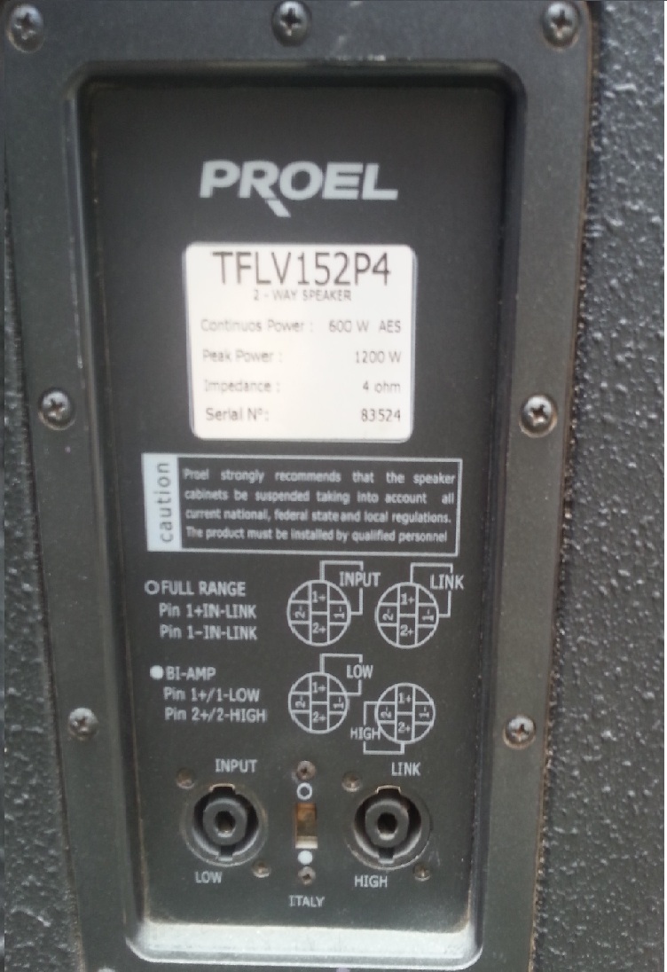

K těmto reproduktorům jsem pořídil foto štítku, co se týče konstrukce tak jsou do tvaru rakve...

Čemu říkáš celá sestava ? Podle tohoto textu to vypadá na osazení 18Sound, což by mohlo být docela slušné, samozřejmě lepší by bylo k tomu mít příslušný procesor a provozovat na biamp, některé bedny ani na pasivní výhybku moc nefungují, bere se to jako nouzový provoz. Podle fotky je přepnuto na fullrange ? Co tam dělá druhý zesilovač ? V ceně byly ještě suby ?

No v ceně suby nebyly...za 20 jsem dostal tyto 2 repra, rack s 2x zmíněnými zesy+crossovery, 2ks CD playerů Pioneer CDJ100+mixpult Behringer, toť vše....budu muset ještě něco dosehnat na malou diskotéku, chtěl jen znát názor zkušenějšího.....Ano je přepnutý na fullrange, nevím proč, repra jsem od koupi nepoužíval.... ;-)

Rozhodně to nemůžeš jen tak přepnout, musel by tam být před zesilovači vhodný a správně nastavený x-over anebo lépe DSP. Jinak okamžitě odpráskneš drivery. Na diskotéku pravděpodobně chybí právě ty suby, nějak si neumím představit, že by druhý zesilovač byl na drivery (nebyly oba přepnuté do můstku, tedy na každou bednu jeden) ? Přece ti to někdo prodával, předával, máš k tomu nějaké kabely a instrukce, kam je strkat, ne ? Pokud to stálo dvacet tisíc, tak to může být dobrá koupě, ovšem aby ti z ní něco zbylo než začneš opravdu hrát, tak si to nesmíš sám zničit, případně dorazit, co je už načnuté. Počítej s tím, že opravy laciné nebudou v žádném případě.
