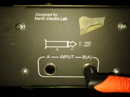

Ahoj, jakým způsobem mám zapojit tento zesilovač v bridged módu? Na vstupu 2xjack, výstup 2x XLR.

Proč nevyfotíš celý zadní i přední panel, aby bylo vidět, co tam je a není ? Jestli nemáš návod a nikde se nevyskytuje žádný přepínač, tak je to asi zapojené jako hodně zesilovačů do auta, tedy B kanál trvale obrací fázi a tudíž stačí jen zapojit zátěž mezi oba výstupy a obvykle přivést tentýž signál na oba vstupy (propojka mezi nimi, speciální kabel, možná rozpínací konektor na jacku...). Každopádně pokud to při experimentech odpráskneš, tak si za to můžeš pouze ty sám, to si říkej dost dlouho ještě dřív, než se do nich pustíš. Velká škoda to ale nebude.

Repro mezi výstupy kanálů
vstup, pokud máš symetrický zdroj, tak + na 1 kanál a - na druhý. Pokud je zdroj signálu nesymetricky, tak vstup druhého kanalu uzemni.
Pozor, to platí jen když není zesik v provedení 2x můstek.

Návod na zapojení jsem na netu nikde nenašel. Na zesilovači není žádný přepínač na můstek. V zadu pouze 2xjack a 2x XLR. Nic víc.

Druhý kanál musí být v můstku buzený, což asi při zkratu nesymetrického vstupu na zem nebude, je to nebezpečný režim. Je opravdu nutné ten zesilovač používat zmůstkovaný ? Není poblíž někdo, kdo je schopen bezpečně provést test, jestli a jak se to dá do můstku uvést ? Není to složité, ale musí se u toho myslet a mít nějaké základy. Jde taky o určení správné polohy obou knoflíků atd. Nejlíp kdyby rovnou mrknul, co v té krabici vlastně je, ono se tím může mnohé osvětlit.
