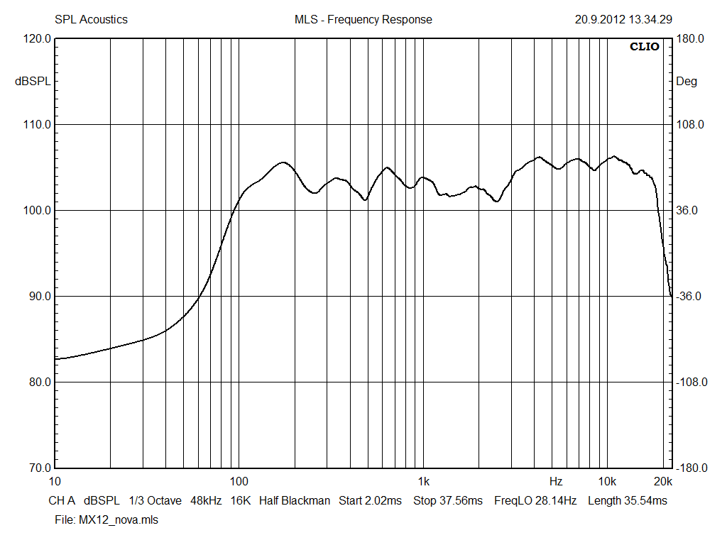

12HCX76
Tohle to jsou poslední verze co jsem dělal.
MX12_presentace.pdf
(89.11 KiB) Staženo 195 x
12HCX76_passivecross.pdf
(26.25 KiB) Staženo 193 x

To vypadá hezky. I celé bedny vypadají fajn. Ten úhel víc "do kolen" je zamýšlen na větší pódia?
