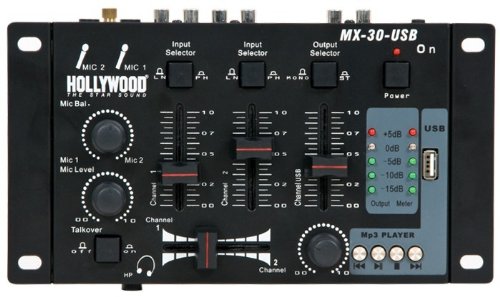

Zdravím,
mám takový problém s propojením notebooku, USB zvuk. karta a mixážní pultem a samotné nastavení v notebooku. Potřebuju "jednoduchou" věc: mít puštěnou hudbu někde na akci v reproduktorech a v téže době poslouchat pomocí sluchátek jinou hudbu, kterou popřípadě přidám do běžícího playlistu. Je na netě spoustu témat o tomto ale nic mi nepomohlo proto se s tímto problémem obracím k vám.
Mixážní pult: http://ecx.images-amazon.com/images/I/5182co-8IKL.jpg
USB zvuk. karta: http://www.i-tec.cz/produkt/velke/85940 ... 8.MAIN.jpg
Děkuji mnohokrát za odpovědi

Si děláš prdel....Karta za 400Kč mix za 500kč. Dobře výrobky znám....Musíš něco přišetřit #-o
