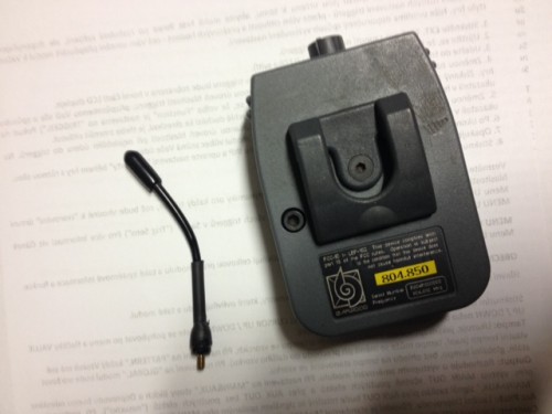

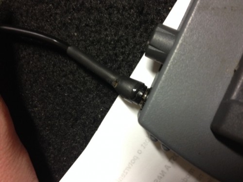

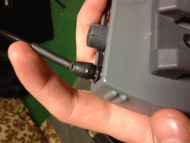

Tak som to bol dnes nafotit... na body packu vidiet aj frekvenciu... aj zalomenu antenu...
Re: In-ear Garwood prs II - zlomena antena - nahradit bodypack?
Jestli je to jediná možná frekvence, tak to můžeš zahodit, protože se to už dva roky nesmí v ČR používat. V tomhle pásmu vysílá LTE síť a to bude zřejmě větší potíž, než ta ulomená anténa.
